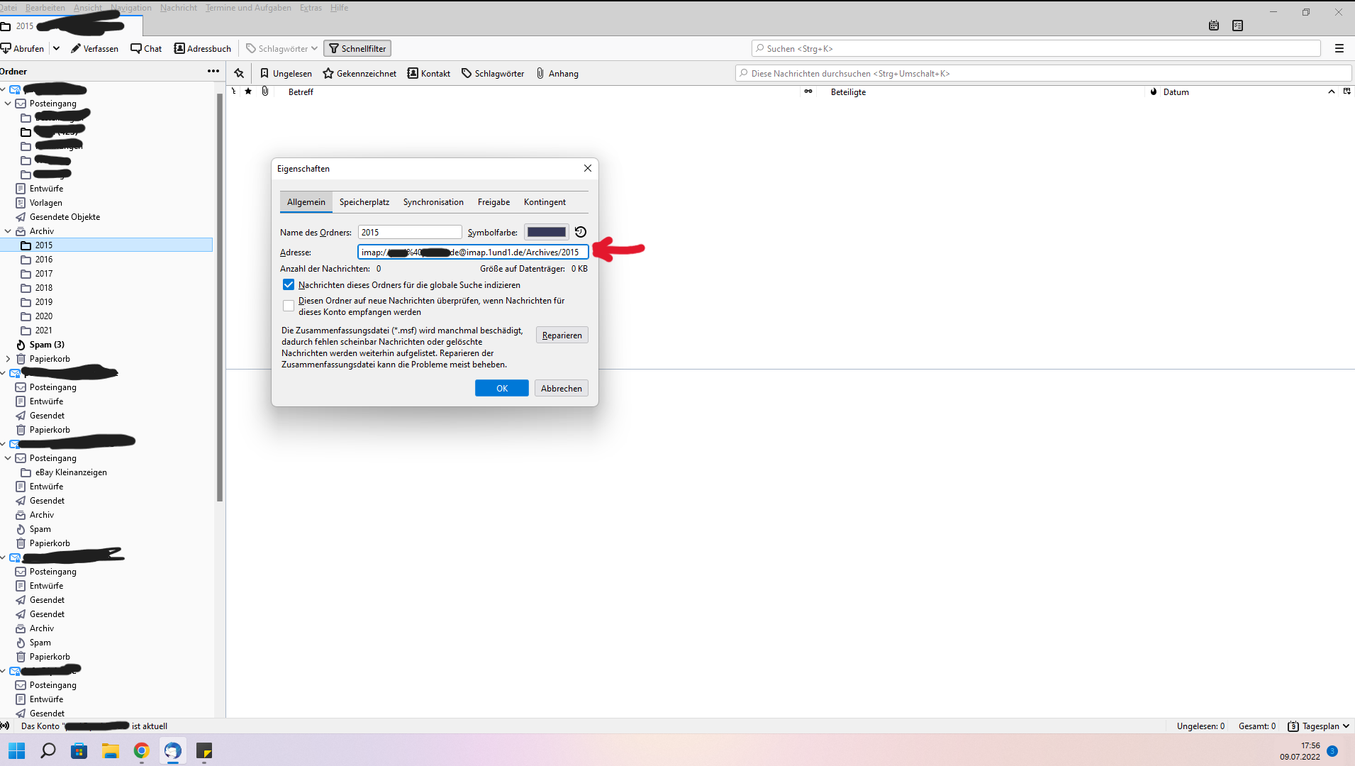

  • LPHDYT
    6. Jul. 2022
    • 9. Juli 2022 um 18:19
    Zitat von Sehvornix
    Bitte ggf. durch einen anonymisierten Screenshot illustrieren.
    Externer Inhalt ibb.co
    Zitat von Sehvornix
    Wenn es bedeuten soll, dass noch eine belegte Größenordnung angzeigt wird, die nahelegt, dass der Inhalt noch da sein müsste, dann gilbt immer noch Susi to visits Hinweis auf X-Mozilla-Status in der dahinterliegenden Datei.
    Ne, die Größe wird auf 0kb angezeigt. Ich bin mir relativ sicher, dass die weg sind.

    • 9. Juli 2022 um 19:46
    könntest Du den Screenshot bitte direkt hier ins Forum einfügen? Das geht direkt aus der Zwischenablage mit STRG-V an die Stelle, wo der Cursor im Beitrag steht, wenn der Sc vorher mit STRG-C in die Zwischenablage gewandert ist. Man kann die Bilddatei aber auch am Beitrag hochladen und dann so in den Beitrag einfügen. Für spätere Leser ist das sonst nicht mehr nachvollziehbar, wenn Du das externe Material irgendwann löscht.
    Außerdem schaue ich grundsätzlich nicht auf solche externen Links und weiß, andere Helfer hier halten es auch so.
    Ich kann's ohne den Screenshot nicht nachvollziehen. Aber vermutlich ist dann nichts mehr da.

  • LPHDYT
    6. Jul. 2022
    • 10. Juli 2022 um 02:54
    Zitat von Sehvornix
    Könntest Du den Screenshot bitte direkt hier ins Forum einfügen?
    Klar:
