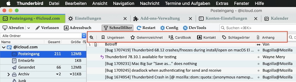

    Wenn du die im folgenden Screenshot rot umrandete Schnellfilterleiste betrachtest und mit der deinen vergleichst, ist vielleicht einer der Buttons "Gekennzeichnet", "Ungelesen", Schlagwörter, ...usw aktiviert ?

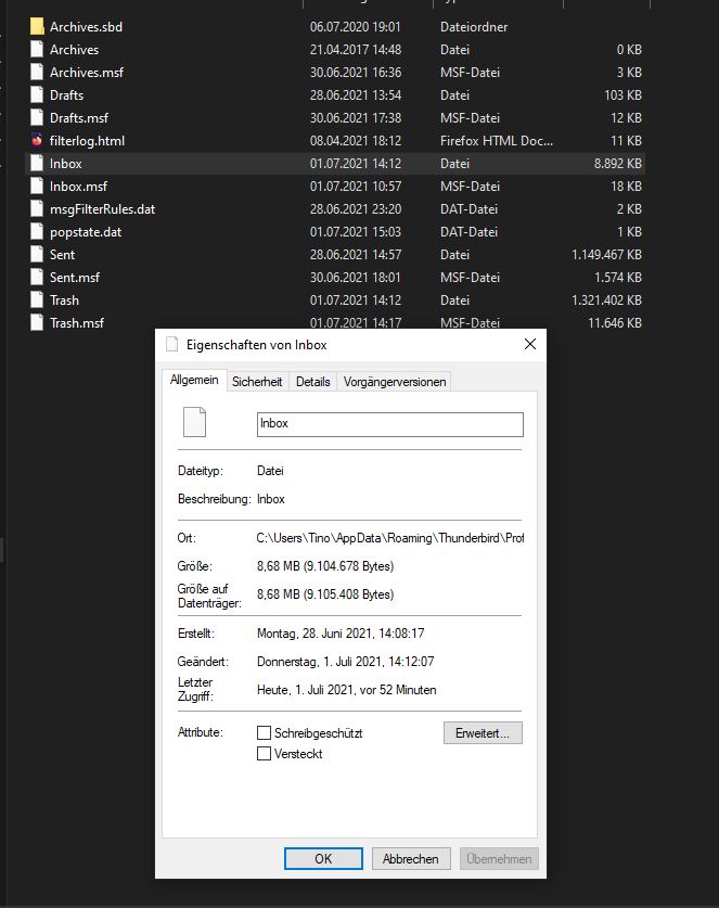

    Also ich war jetzt nochmalim Profilordner, wie du es gesagt hast. Dort habe ich jetzt eine Datei Inbox, das ist diese die wir auch gestern gesehen haben. Diese ist 8900 Kb groß. Im Posteingang habe ich jetzt noch 9 Emails. Das sollte eigentlich passen mit den 8900 Kb. Wenn ich auf diese Datei drauf gehe, rechts klick und dann auf Eigenschaften steht unten, Erstellt am 28.06. Das würde natürlich genau passen mit Montag. Das war der Tag an dem die Mails verschwunden sind. Aber was das jetzt bedeutet oder zu sagen hat weiß ich nicht.
      • 79,33 kB
      • 663 × 837
    1.139
    12.616
    • 1. Juli 2021 um 16:17
    Danke für diese Info.

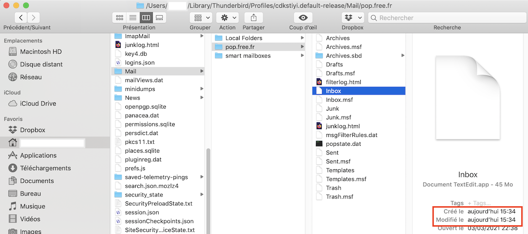

    Ich habe gerade mal zum Testen den Posteingang meines POP-Kontos komprimiert und mir dann das Erstellungsdatum und das Änderungsdatum der entsprechenden Datei Inbox im Profil angeschaut. Dabei habe ich dazu gelernt, dass beim Komprimieren eines Ordner die entsprechende Mailbox-Datei im Profil nicht nur umgeschrieben wird, sondern ein neues Erstellungsdatum von dem Zeitpunkt des Kompressions-Vorgangs erhält :
    Das bedeutet, dass mein Scenario vom versehentlichen Löschen der Nachrichten und anschließendem Komprimieren des Posteingangs durchaus wahrscheinlich ist.
    Eben so kann man nicht ausschließen, dass die Sicherheitssoftware am Werk war und die Datei Inbox in Quarantäne gelegt hat, worauf TB eine neue Datei Inbox angelegt hat, in der dann nur die die noch auf dem Server verbliebenen Mails gespeichert wurden. Diese Möglichkeit müsstest du selber überprüfen genau so wie die, dass sich die verschwundenen Nachrichten möglicherweise jetzt im Papierkorb befinden. Beides kann ich nicht prüfen, selbst nicht per Fernwartung.
