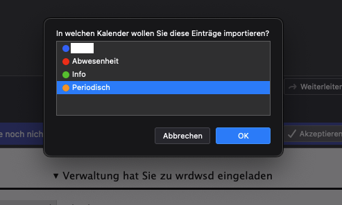

    Liebes Forum,
    ich habe noch einen Stolperstein am Weg zum perfekten Thunderbird.
    Wir verwenden die persönlichen Kalender + ein paar Gruppenkalender.
    Wenn man nun eine Termineinladung bekommt, sollte man diese in den persönlichen Kalender annehmen.
    Leider, und das ist wirklich traurig, sind unsere Mitarbeiter nicht intelligent genug um bei der Auswahl ihren persönlichen Kalender auszuwählen.
    Darum drängt sich die Frage auf, kann man irgendwo einstellen, dass Termine nur in den einen bestimmten Kalender aufgenommen werden?
    Das Problem ist, es öffnet sich immer das Auswahlfenster und es ist der Kalender vorausgewählt, welchen man als letztes im Lightning Tab angeklickt hat.
    Vielen Dank für eure Hilfe!

    Ja natürlich, das Fenster sieht so aus, also bringt nichts:
    Und was besonders blöd ist, der Kalender, den man im Lightning Tab als letztes ausgewählt hatte, wird vormarkiert.

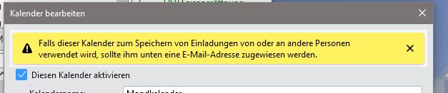

    Hallo duke99,
    dann musst Du einen Bug melden, das man Einladungen in einem Kalender annehmen kann, dem keine Mailadresse zu geordnet ist.
    In den Kalender Eigenschaften erscheint ja auch eine Meldung,
    das man, um Einladungen erhalten zu können, eine Mail Adresse eingetragen werden soll.
    Das hat früher auf jeden Fall funktioniert.
    EDV-Oldie
