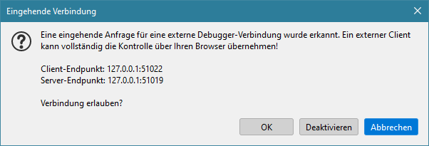

    • 25. Juli 2022 um 21:41
    blinkt in der Taskleiste auch ein Reiter 'Eingehende Verbindung'? Dann den anklicken und bestätigen.
    Das Fensterchen liegt oft im Hintergrund.

    • 25. Juli 2022 um 21:46
    Ja, das Fenster kenne ich und habe auch bestätigt. Erst dannach verschwindet der Inhalt im Hauptfenster.

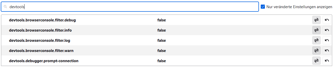

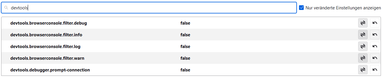

    Letzte Idee, weil es bei mir anstandslos funktioniert:
    in den Erweiterten Einstellungen sind zu devtools nur folgende Einträge verändert. Kästchen oben rechts anhaken.
    Bitte einmal vergleichen, vielleicht ist da etwas zu finden.

    • 26. Juli 2022 um 09:29
    Hallo Bastler,
    ich habe diese fünf Einstellungen exakt an deine angepasst, was aber bezüglich des Problems keine Änderung bringt.

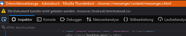

    Kann das Problem damit zu tun haben, dass in den DevTools oben eine meldung steht, dass die lookout.css nicht gefunden werden kann (siehe Bild)?

    Glaube ich eigentlich nicht. Allerdings könntest Du zusätzlich in der "leeren" Situation auch mal die Fehlerkonsole aufmachen und schauen, ob dort irgendwie passende Einträge sind.
    • 26. Juli 2022 um 10:44
    durchaus.
