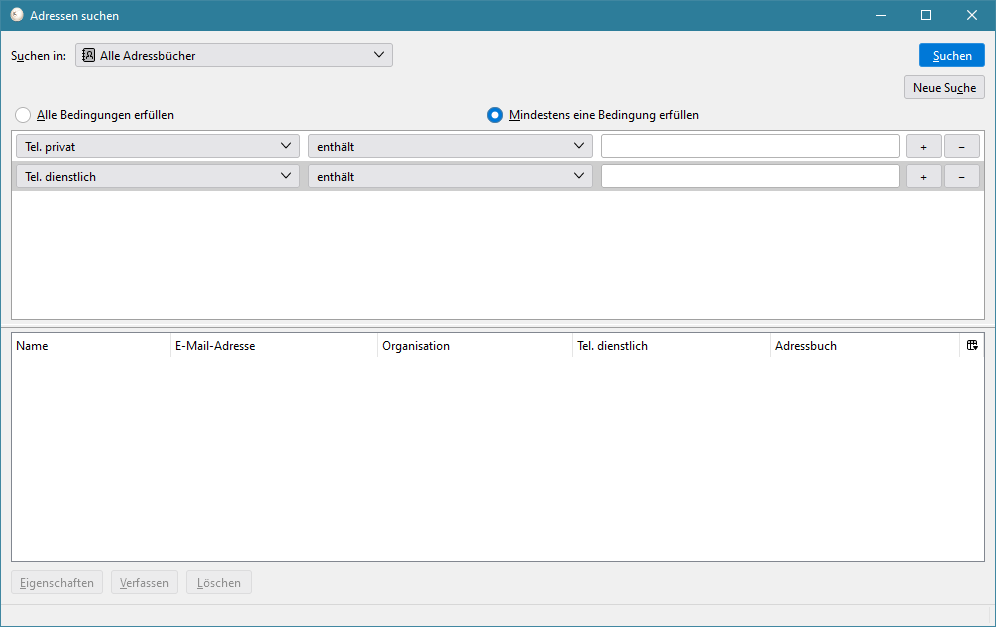

    der Weg dahin ist weniger komfortabel als noch in 91.11.0, aber es geht.
    Während in 91.11.0 bei geöffnetem Adressbuch noch Strg + Shift + F in die richtige Suchvorgabe sprang,
    geht es jetzt so: Menü -> Bearbeiten -> Suchen -> Adressen suchen... dann springt das gewohnte Fenster auf.
    Darin am besten 2 Suchbedingungen wie im folgenden Bild setzen:

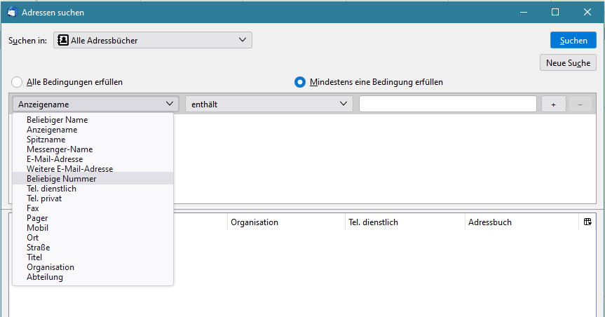

    In Version 91.10.0 (64-Bit) unter Linux funktioniert die Suche nach Telefonnummern sehr wohl – auch nach Teilen davon.
    Was mir allerdings aufgefallen ist: Die Bedingung 'Beliebige Nummer' gibt es nur bei '(x) Mindestens eine Bedingung erfüllen'.

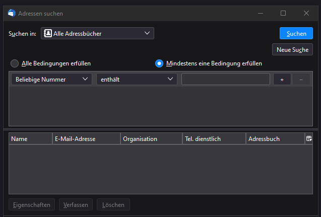

    in meiner Testversion 102.1.0 ist die Suche nach einer beliebigen Teflon-Nummer so möglich:
    Ja, das ist interessant. Nur wenn vorab 'Mindestens eine Bedingung' markiert ist, gibt es auch mehr zur Auswahl
    im Klappmenü.
    PVIDD es braucht also nicht 2 Bedingungen (mein obiges Beispiel), wenn das Markieren vorab geschieht.
