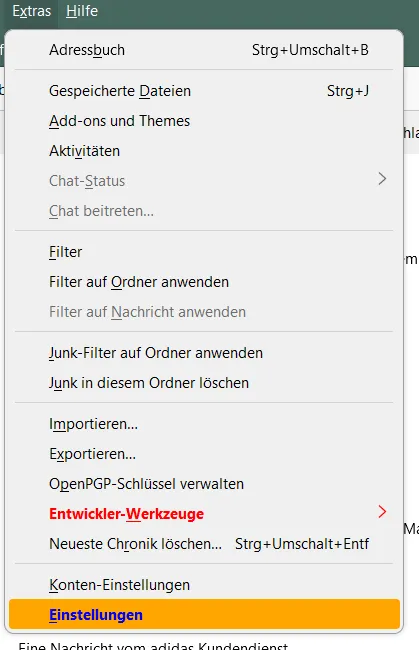

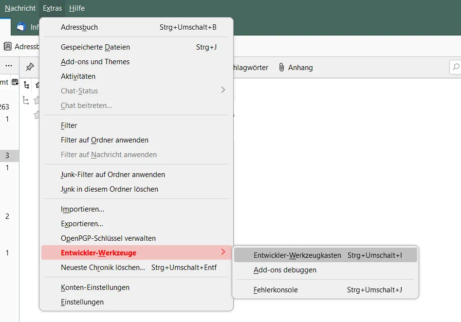

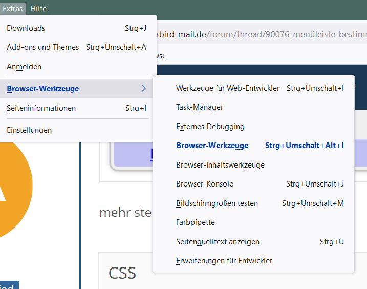

    ich habe den Menüeintrag für die Devtools "Extras -> Entwickler-Werkzeugkasten" farbig verändert.
    Der hoover ist aber auch verändert was ich garnicht im CSS stehen habe ?
    Der hoover sollte normal bleiben.
    und wie bekomme ich den hoover wieder in Standard ?
    mein CSS (mehr habe ich garnicht stehen)
    #devtoolsMenu[label="Entwickler-Werkzeuge"] {
        font-weight: 700 !important;
        color:red !important;
    Rot = hoover
    Grau = Standard

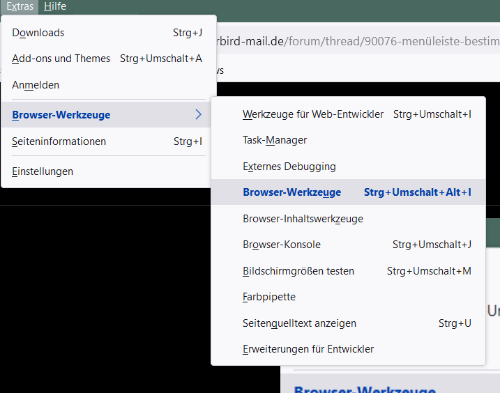

    naja beim FX habe ich das so auch definiert und es funktioniert.
    Nur halt im Thunderbird nicht.
    Firefox
    #webDeveloperMenu,
    #menuitem, [label="Web-Entwickler"],
    #menuitem, [label="Browser-Werkzeuge"] {
        color: #003eaa !important;    /* Blue 70 */

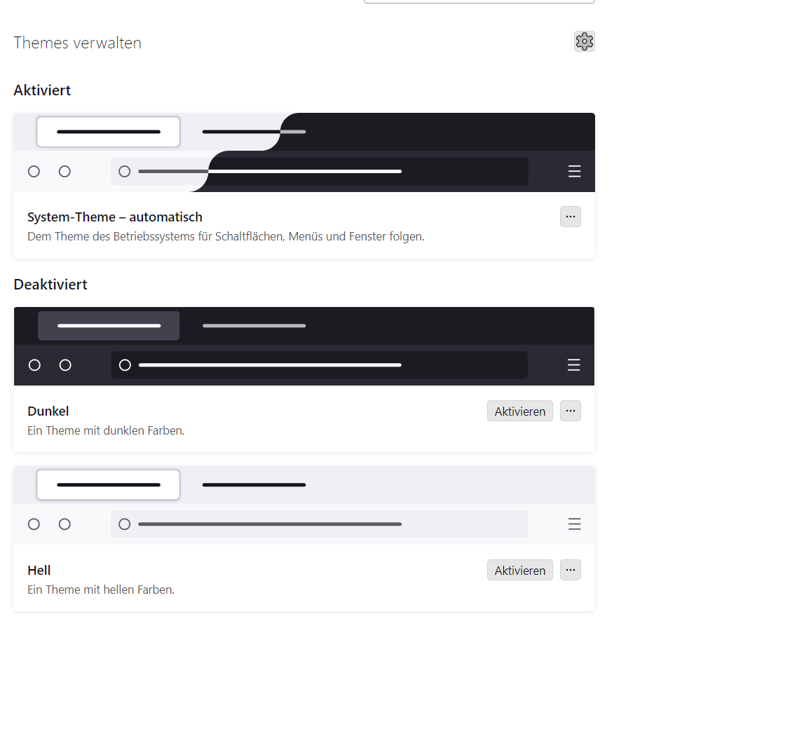

    • 7. August 2022 um 15:41
    Zitat von dharkness21
    Ich war gerade vorher in meinen CSS-Voodoo vom Fx-Nightly zugange, deshalb irrtümlich das Fx. ;(

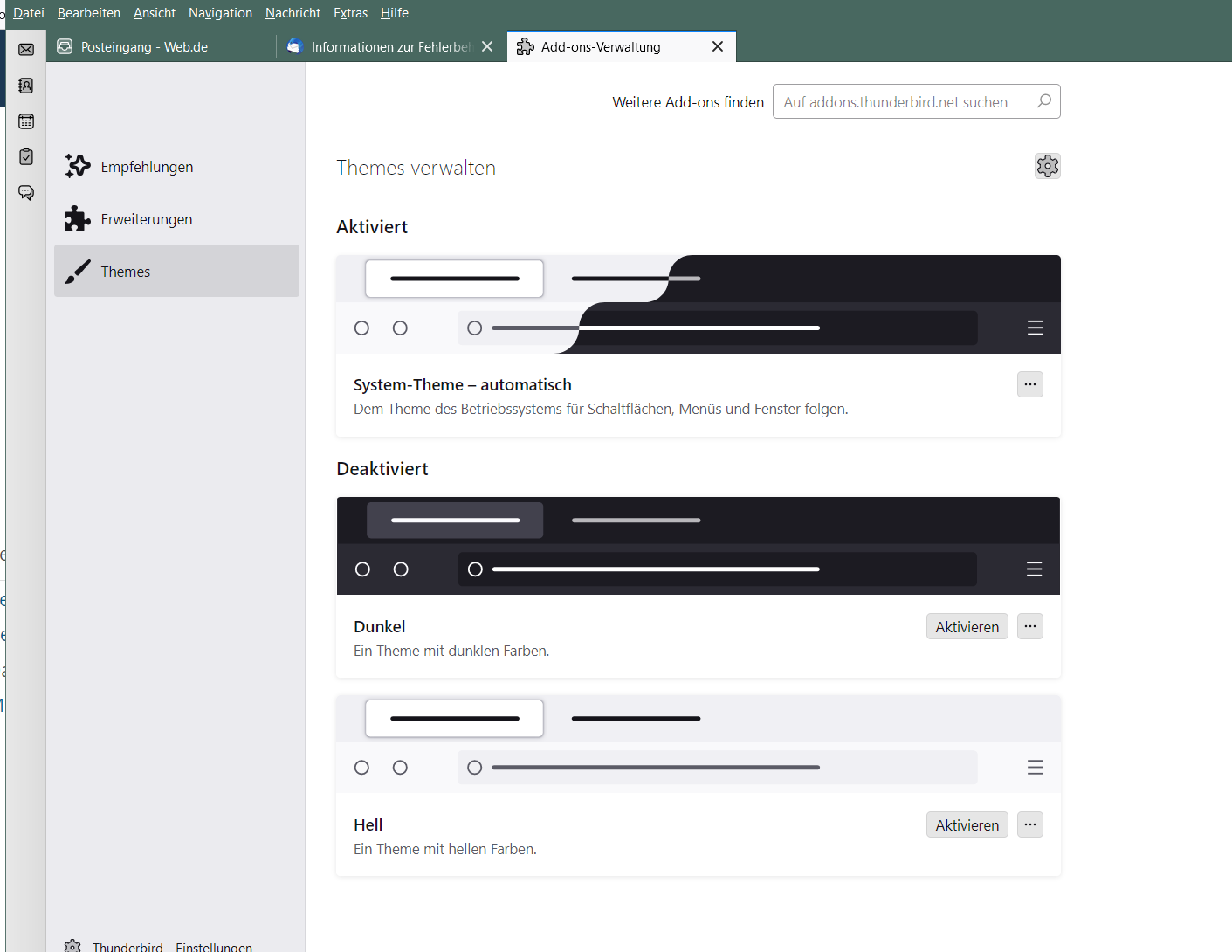

    Welches Theme verwendest Du unter Tb?
    ist kein Beinbruch wenn man sich verennt ;)
    und zu dem Themen, da habei ch garkeins ausgewählt, steht auf Automatisch.
    achso, in FX habe ich das selbe Themen also Automatisch.
      • 663,01 kB
      • 1.147 × 1.040

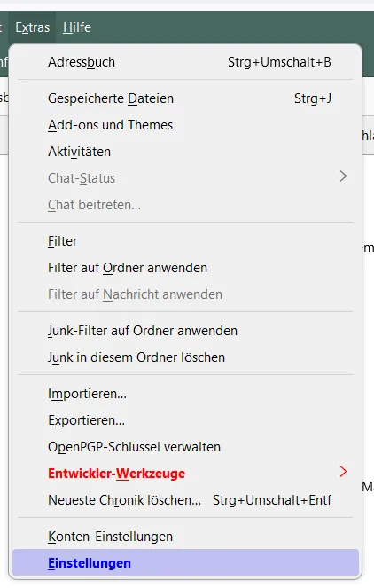

    In deinem Startbeitrag ist ein roter Hintergrund zu sehen. Den hast du bisher in keinem deiner Codes angegeben. Also musste da noch ein weiterer Code-Schnipsel sein, der den Hintergrund rot färbt. Standard ist ein helles Grau. Ebenso ist weiter unten der Hintergrund des Menüeintrags Einstellungen blau. Auch hier sollte der Standard dieses helle Grau sein. Suche nach den fehlenden CSS-Codes.
      • 366,02 kB
      • 1.886 × 1.200

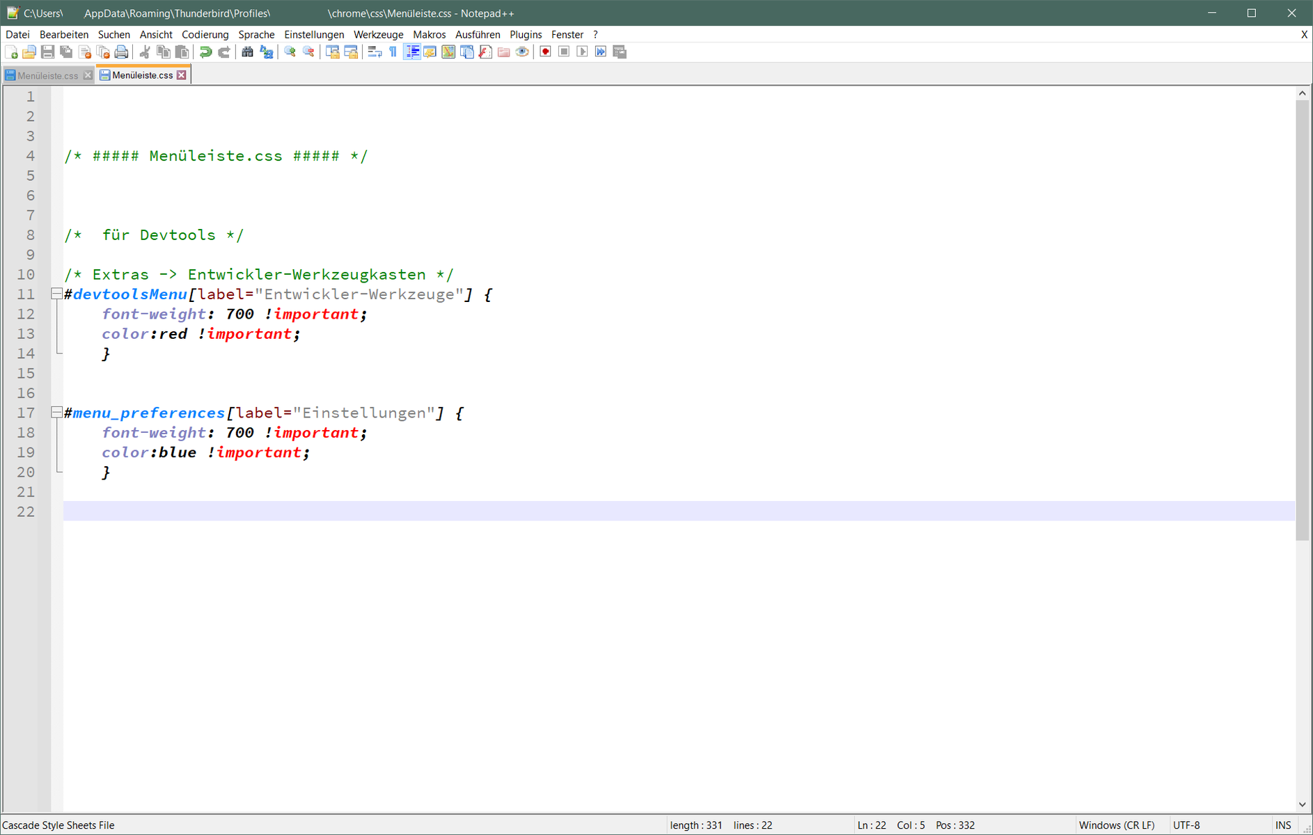

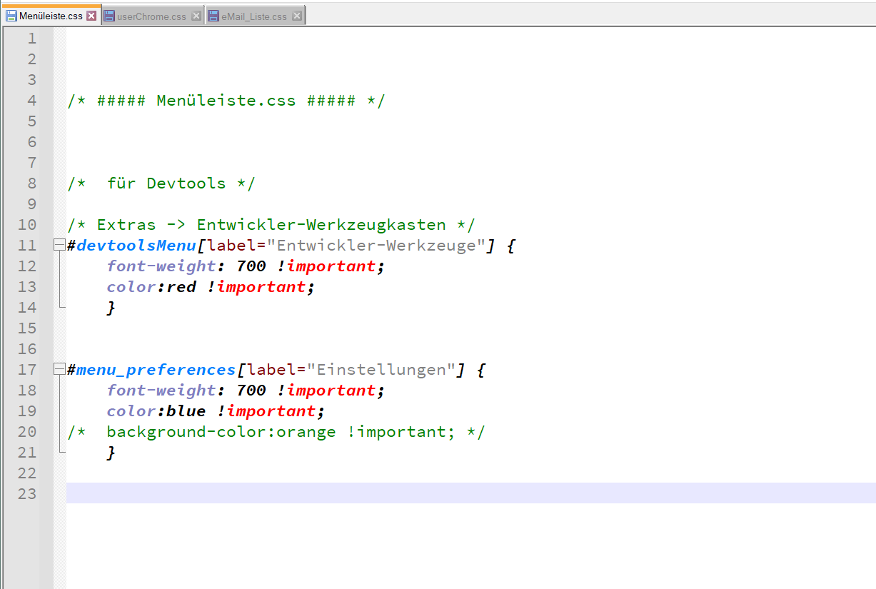

    Du hast den Code in einer eigenen CSS-Datei. Hast du eventuell noch CSS-Code in der userChrome.css?
  • dharkness21
    498
    2.093
    29. Jun. 2005
    55
    • 7. August 2022 um 16:07
    Zitat von Tapo
    Das habe ich aber nicht
    Das ist nur die Datei Menüleiste.css, was steht in der userChrome.css? Wenn Du noch andere CSS-Dateien hast, was steht in denen?

  • Tapo
    546
    25. Aug. 2014
    • 7. August 2022 um 16:23
    hier Screenshots was ich wo stehen habe.
      • 663,01 kB
      • 699 × 677
      • 38,3 kB
      • 1.227 × 825
      • 59,93 kB
      • 1.227 × 825
      • 68,9 kB
      • 1.411 × 1.090
