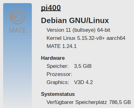

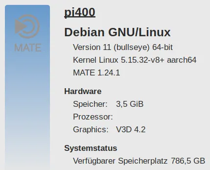

    Mein System:
    Buy a Raspberry Pi 400 Personal Computer Kit – Raspberry Pi
    Raspberry Pi 400 is your complete personal computer, built into a compact keyboard. Featuring a quad-core 64-bit processor, 4GB of RAM, wireless networking,…
    www.raspberrypi.com
    Die Pakete hängen den Intel- und AMD-Versionen leider etwas hinterher. Aktuell ist in der Distribution verfügbar und installiert:
    TB 91.10.0 (64-Bit)
    FF 91.11.0esr (64-Bit)
