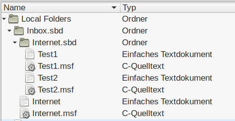

    Da es eine sehr spezielle Situation ist, wäre zunächst zu klären, wie es auf Dateiebene aussieht. Wie ist der 'blasse' Ordner in die Struktur des Kontos eingebunden? Ein Screenshot wäre hilfreich …

    Genau darum geht es mir – wie sieht es auf Dateiebene in TB aus, innerhalb des Ordners 'Mail' in dem betroffenen Profil? Screenshot des Dateimanagers? Ein Bild sagt mehr als 1000 Worte …

    Im Profil ist der Ordner "Internet" ein Ordner innerhalb ...\user.default-release\ImapMail mit der Endung .sbd; dort drin sind dann die anderen Ordner jeweils in zwei Dateien: Ordnername ohne Typ und Ordnername mit der Endung .msf

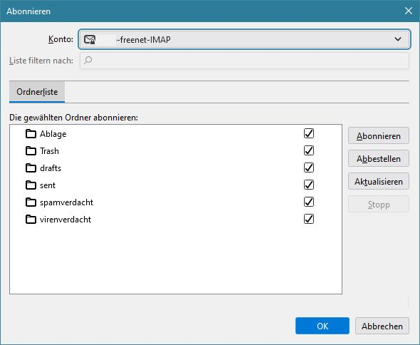

    bitte einmal mit rechter Maustaste in der Ordnerliste auf den Kontonamen -> Abonnieren klicken.
    Gibt es da Ordner, die nicht anhehakt sind?
    beispielhaft:

    Ja, der übergeordnete Ordner (hier "Internet") ist weder angehakt, noch überhaupt anhakbar ... Im obigen Beispiel fehlt beim Ordner "Test" der Haken im Feld (er erscheint nur in der Liste der abonnierbaren Ordner, nicht in der aktiven Ordnerliste); der Ordner "Internet" hat gar kein Akreuzfeld.
    Zusätzlich zu 'Internet.sbd' sollte auch noch je eine Datei 'Internet' und 'Internet.msf' existieren:

    Dem ist so – aber in den Ordner "Internet" kann kein Mail kopiert oder verschoben werden.
    Zudem: auf jener Hierarchiestufe läßt sich sehr wohl ein weiterer Ordner erstellen.
