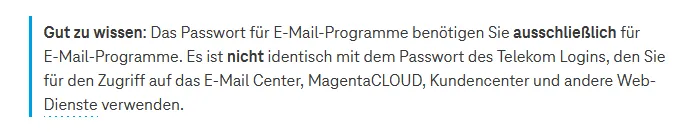

    und genau damit liegst Du verkehrt!
    Bitte mal hier lesen:
    Passwort für E-Mail-Programm erstellen ändern | Telekom
    Daraus per Bildschirmausdruck zitiert:
  • milupo
    • 8. September 2022 um 12:24

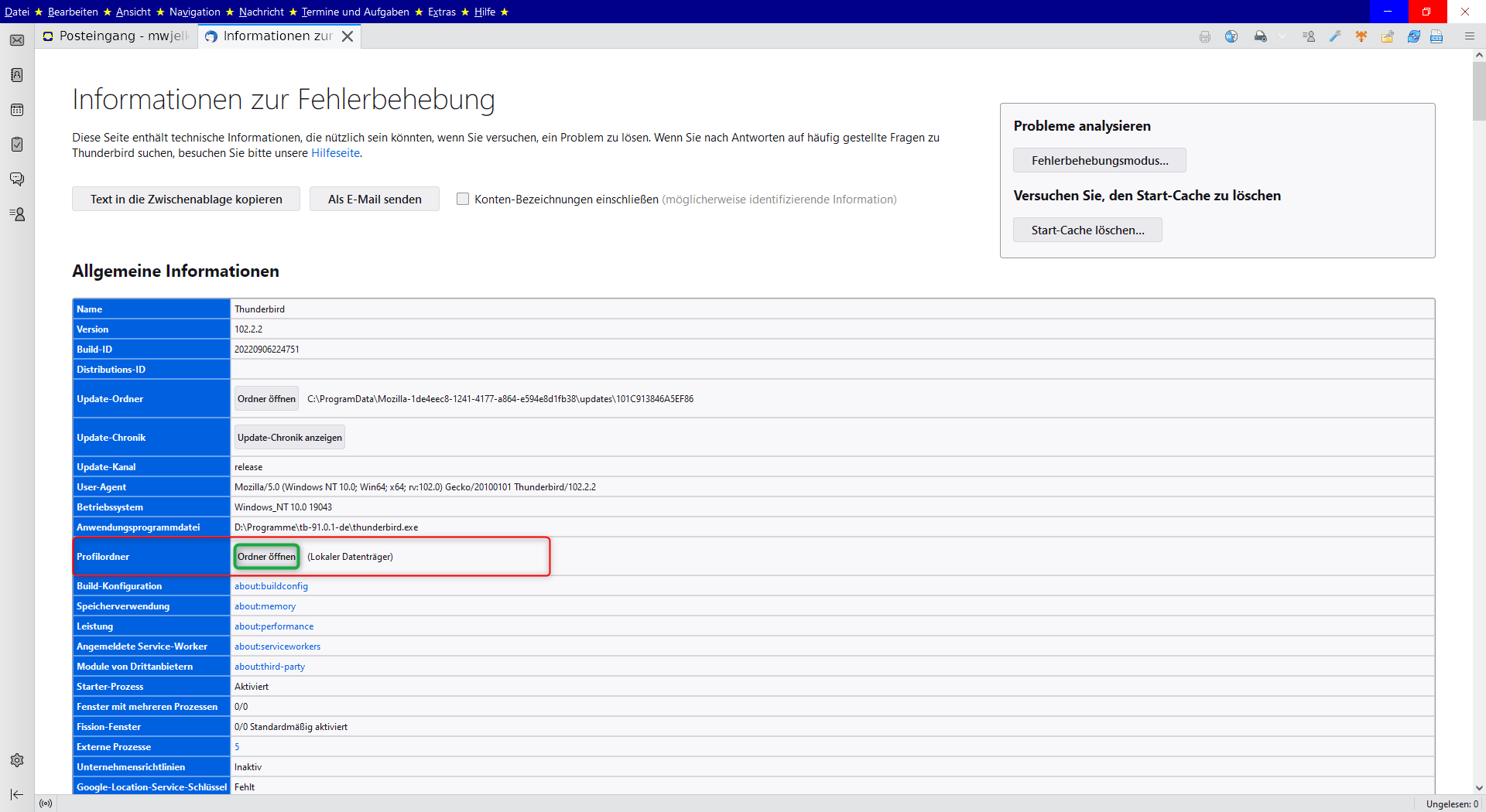

    Gehe mal ins Menü Hilfe --> Weitere informationen zur Fehlerbehebung. Im Fenster, was sich dann öffnet, gehe im Abschnitt Allgemeine Informationen zum Eintrag Profilordner - links blau unterlegt. Rechts daneben ist die Schaltfläche Ordner öffnen. Klicke dort drauf und du wirst direkt in dein aktuelles Profilverzeichnis geführt, das im Windows Explorer angezeigt wird. Dort siehst du auch den Pfad zu deinem Profilverzeichnis.

    ich habe den Profilordner gefunden,
    das Problem war, dass mein Benutzername von Win11 nicht angezeigt wird,
    stattdessen heißt er "PC" (und dort gibts auch Appdata).
    Mit dem Rest komme ich schon klar.
