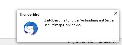

    Seit 04.09.2022 kann ich keine mails mehr abrufen. Geändert habe ich meines Wissens nichts. Programm versucht ettliche Sekunden abzurufen, dann kommt eine Meldung mit "Zeitüberschreitung" (siehe Anhang). Ich finde hierfür keine Lösung und bitt daher um Hilfestellung.

    leider fehlen die abgefragten Angaben zu einigen Positionen im Eröffnungspost, daher kann ich nur spekulieren.
    Bitte unter Konten-Einstellungen -> Server-Einstellungen die Zugangsdaten mit folgend angegebenen prüfen / ändern.
    Ebenso für den Postausgangs-Server (SMTP)
    t-online
    Servertyp: POP
    Server: securepop.t-online.de Port: 995
    Authentifizierungsmethode: Passwort,normal
    Servertyp: IMAP
    Server: secureimap.t-online.de Port: 993
    Postausgangs-Server SMTP für beide Arten
    Server: securesmtp.t-online.de Port: 465
    Benutzername: [email='ihrname@t-online.de'][/email]

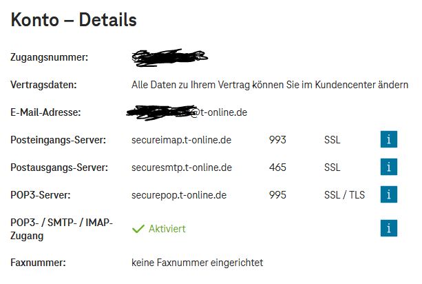

  • 2001andi
    18
    23. Aug. 2017
    • 9. September 2022 um 22:19
    so wie ich das sehe müsste alles korrekt sein.
      • 35,6 kB
      • 613 × 412
  • milupo
    • 9. September 2022 um 22:34
    OK, das scheint richtig zu sein. Aber du hast immer noch nicht beantwortet, ob du auf der T-Online-Website wirklich ein E-Mail-Passwort eingerichtet hast. Das ist wichtig, sonst kannst du keine E-Mail abrufen.
    Siehe hier:
    Passwort für E-Mail-Programm erstellen ändern | Telekom
    • 9. September 2022 um 22:39
