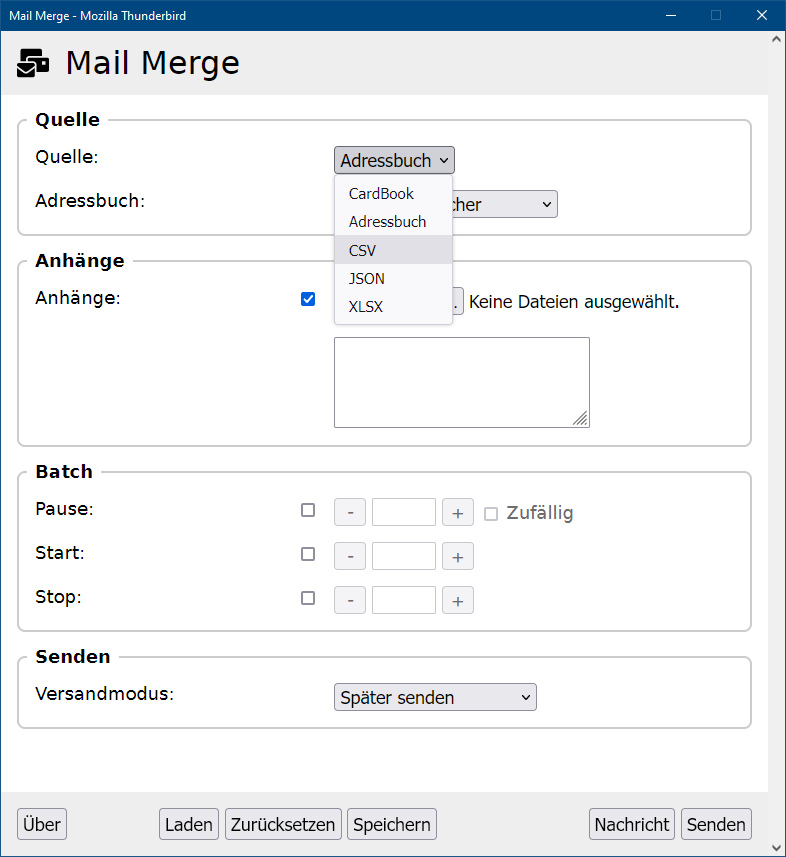

    Die sind doch auch bei dieser Erweiterung nicht über den Add-on-Manager zu erreichen. Gehe ins Verfassen-Fenster, gib einen Empfänger und einen Betreff ein und klicke dann rechts oben auf das Mail-Merge-Symbol. Dann öffnen sich auch die Einstellungen.
    Beitrag
    RE: Mail Merge funktioniert nicht
    Wo klickst du da? Das Symbol von Mail Merge ist im Verfassen-Fenster in der Symbolleiste. Empfänger eingeben, Betreff eingeben und dann auf das Symbol klicken:

    TB geschlossen, MM deinstalliert, TB neu gestartet, autsch, jetzt 102.5.0, hoffentlich funktioniert da noch alles *seufz*... Aber weniger als 102.x hat keine meiner Addons als "funktioniert bis" angegeben...
    jetzt klappts, danke! Und die Einstellungen sind nun doch im Addons-Menue... (MM 9.6.1)
