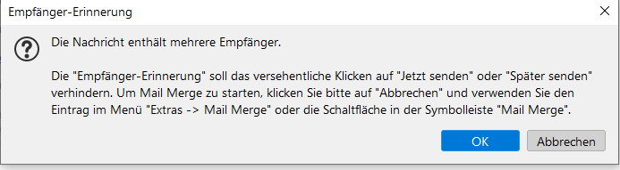

    Hallo an die Experten,
    mich nervt etwas gewaltig, das ich gerne ausschalten würde, aber bisher keinen Weg gefunden habe, das tun zu können. Ich denke mal, hier kriege ich Hilfe :-)
    Seitdem ich vor ein paar Wochen diese TB-Version (102.2.2) installiert habe, kriege ich jedesmal, wenn ich mehr als einen Empfänger bei "An" angebe (und das mache ich häufiger, weil nötig) eine Warnmeldung, dass ich mehr als einen Empfänger im Feld "An" stehen habe.
    Ich soll dann Mail Merge öffnen usw. usw. Abgesehen davon, dass ich mich damit überhaupt nocht nicht näher auseinandergesetzt habe, was Mail Merge eigentlich ist, will ich mir auch von einem Programm nicht vorschreiben lassen, wie viele Adressen ich wo einfüge.
    Ich kann dann zwar trotzdem senden, aber immer erst, nachdem ich die Meldung beseitigen musste - also jedesmal mindestens 1 oder 2 Mausklicks mehr. Das nervt!
    Ich will auch 10 Adressen in "An" schreiben können und die Mail SOFORT abschicken können, ohne dass TB jedesmal meckert und glaubt, mich darauf hinweisen zu müssen, dass ich vielleicht einen Fehler gemacht habe ... Ich weiß schon, was ich tue und warum ich es tue.
    Ich habe schon versucht, herauszufinden, wie ich diese Meldung komplett wegkriege, bin aber leider noch nicht fündig geworden.
    Deshalb freue ich mich auf eure Tipps!
    Danke!

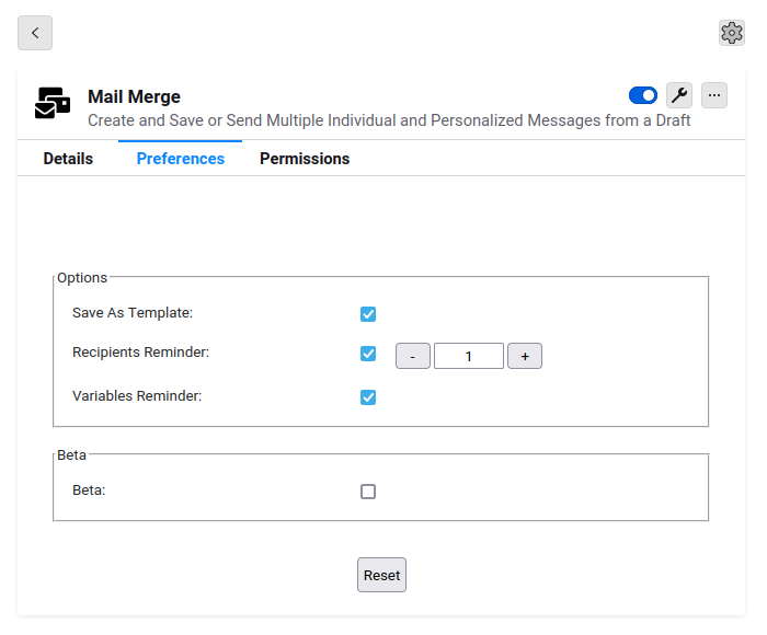

    Hallo holtzwurm,
    wie Drachen bereits richtig vermutet hat, sind die "Empfänger-Erinnerung" und die "Variablen-Erinnerung" Teil meines Add-ons Mail Merge.
    Diese beiden Erinnerungen sind optional und standardmäßig aktiviert. Du kannst sie aber im Add-ons Manager in den Einstellungen von Mail Merge ganz einfach deaktivieren - und später bei Bedarf wieder aktivieren. Zusätzlich kannst Du auch den Schwellenwert der "Empfänger-Erinnerung" ändern, sodass die Warnung zum Beispiel erst bei mehr als 10 oder 100 Empfängern angezeigt wird.

    Bei der auf dem Screenshot von holtzwurm gezeigten "Empfänger-Erinnerung" handelt es sich um eine Funktion meines Add-ons Mail Merge. Diese lässt sich im Add-ons Manager in den Einstellungen von Mail Merge bei Bedarf aktivieren, deaktivieren und konfigurieren. (Siehe #3.)
    Davon unabhängig ist die von @Bastler angesprochene versteckte Einstellung mail.compose.warn_public_recipients.threshold. Diese stammt von Thunderbird selbst und zeigt eine (ähnliche) Warnung direkt im Verfassen-Fenster mit einem Hinweis auf Bcc an. Der entsprechende Schwellenwert lässt sich dann via "Config Editor" bearbeiten.
    Das sind aber - wie gesagt - zwei unterschiedliche Warnungen: Die erste von meinem Add-on Mail Merge und die zweite von Thunderbird. Die Warnung von Mail Merge gab es übrigens schon Jahre vor der Warnung von Thunderbird.
    Wenn holtzwurm mein Add-on tatsächlich nicht verwendet, dann würde auch ich ihm die Deinstallation empfehlen. Ich wollte aber die Gelegenheit trotzdem nutzen, auf die entsprechenden Möglichkeiten in den Einstellungen von Mail Merge hinzuweisen.
