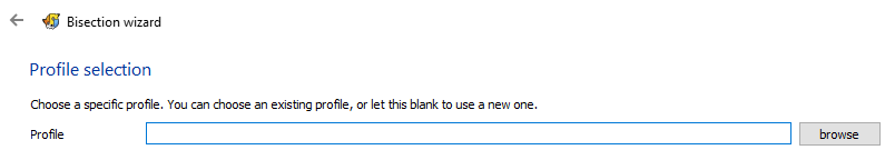

    Bei mozregression kann man ein festes Profil einstellen:

    danke irgenwie übersehen......Muss ich probieren, dauert alles sehr lange.....
