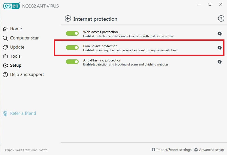

    Du solltest mal in den Einstellungen deiner AV nachsehen, m.M.n. ist der TB nicht der Verursacher.

    Hallo Micha,
    der Virenscanner macht nur Dateischutz und klinkt sich nicht in den Mailclient ein.
    Das Problem ist auch erst mit dem tb-Update aufgetreten.
    Ciao Andreas
    ... kann ich mir nicht so richtig vorstellen, da es unter Windows z.B. mit ext. AVs sehr oft Probleme mit TB und anderen Mailclients gibt.
    Muss aber dazu sagen, dass ich mangels Linux keine Erfahrung mit sowas habe.
