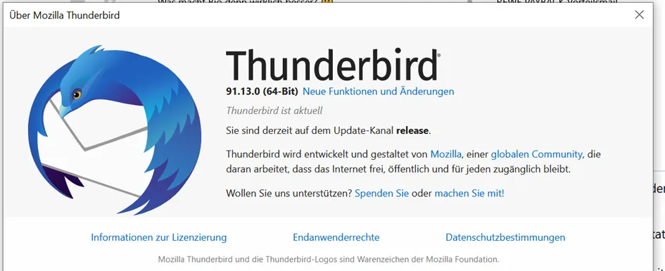

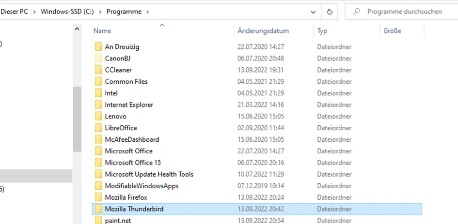

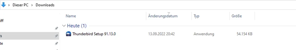

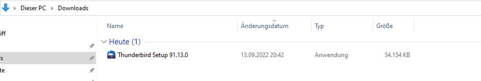

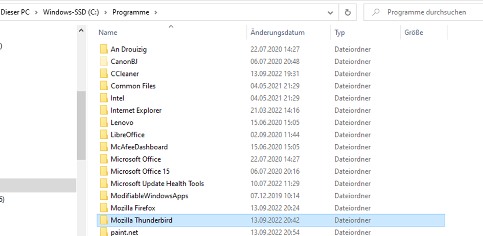

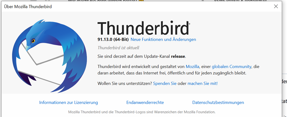

    Das kann nicht sein, dass das Profil aus einer höheren Version stammt.
    Programmversion alter Rechner
    Auf dem Rechner, auf dem neu installiert wurde:
    Download-Ordner
    In Programme mit derselben Uhrzeit wie die beim Änderungsdatum im Download
    Hat zwar jetzt ewig gedauert, bis ich die Bildchen lesbar da hatte, wo sie hin sollten, aber immerhin.
    Wenn, dann hätte es höchstens sein können, dass auf dem Laptop, auf dem ich installieren noch was von der neuen Version ist. Ich habe aber versucht, alles zu entfernen und sogar noch Datei- und Ordnerreste mit "Thunderbird" "zu Fuß" gelöscht.

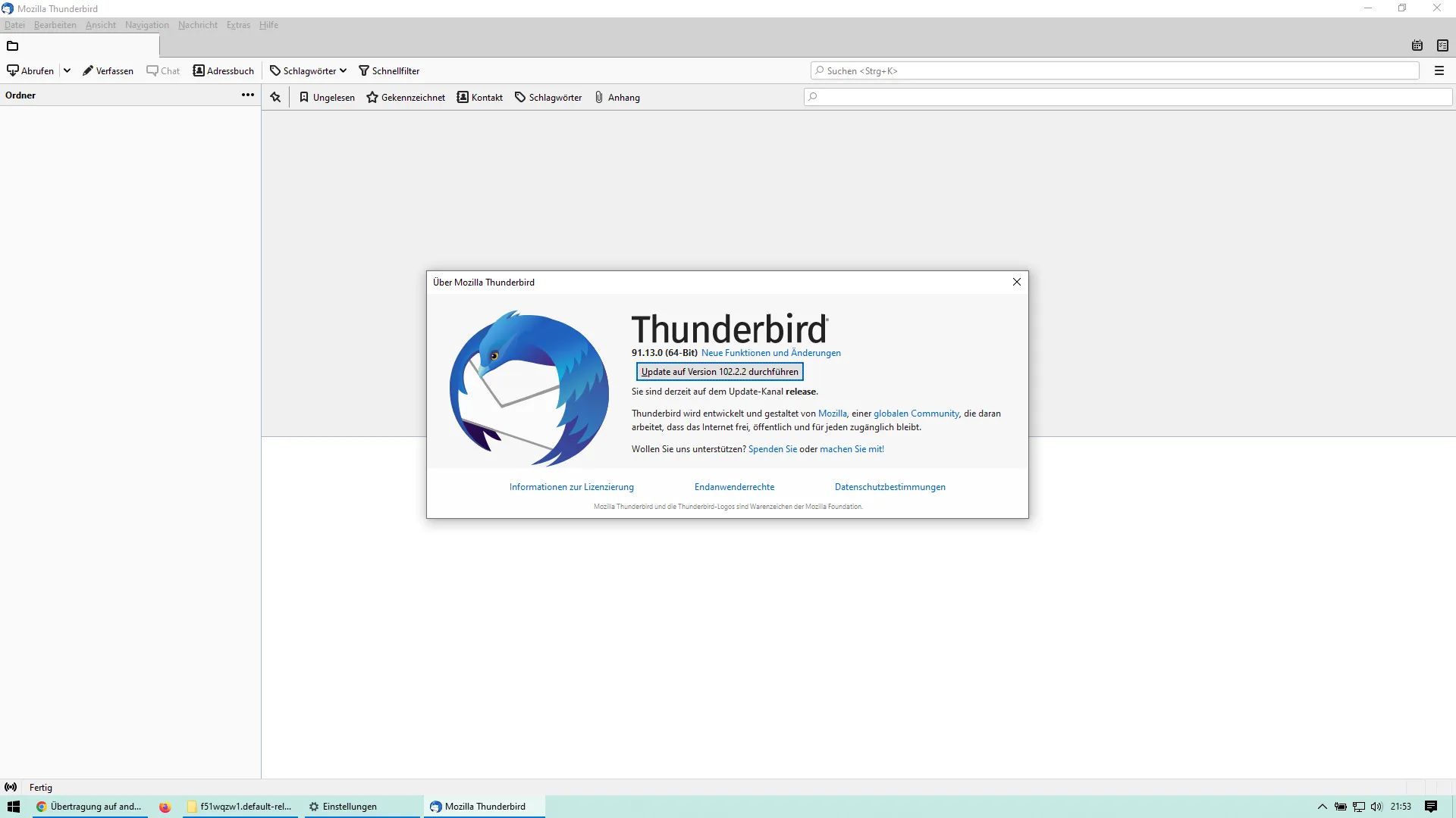

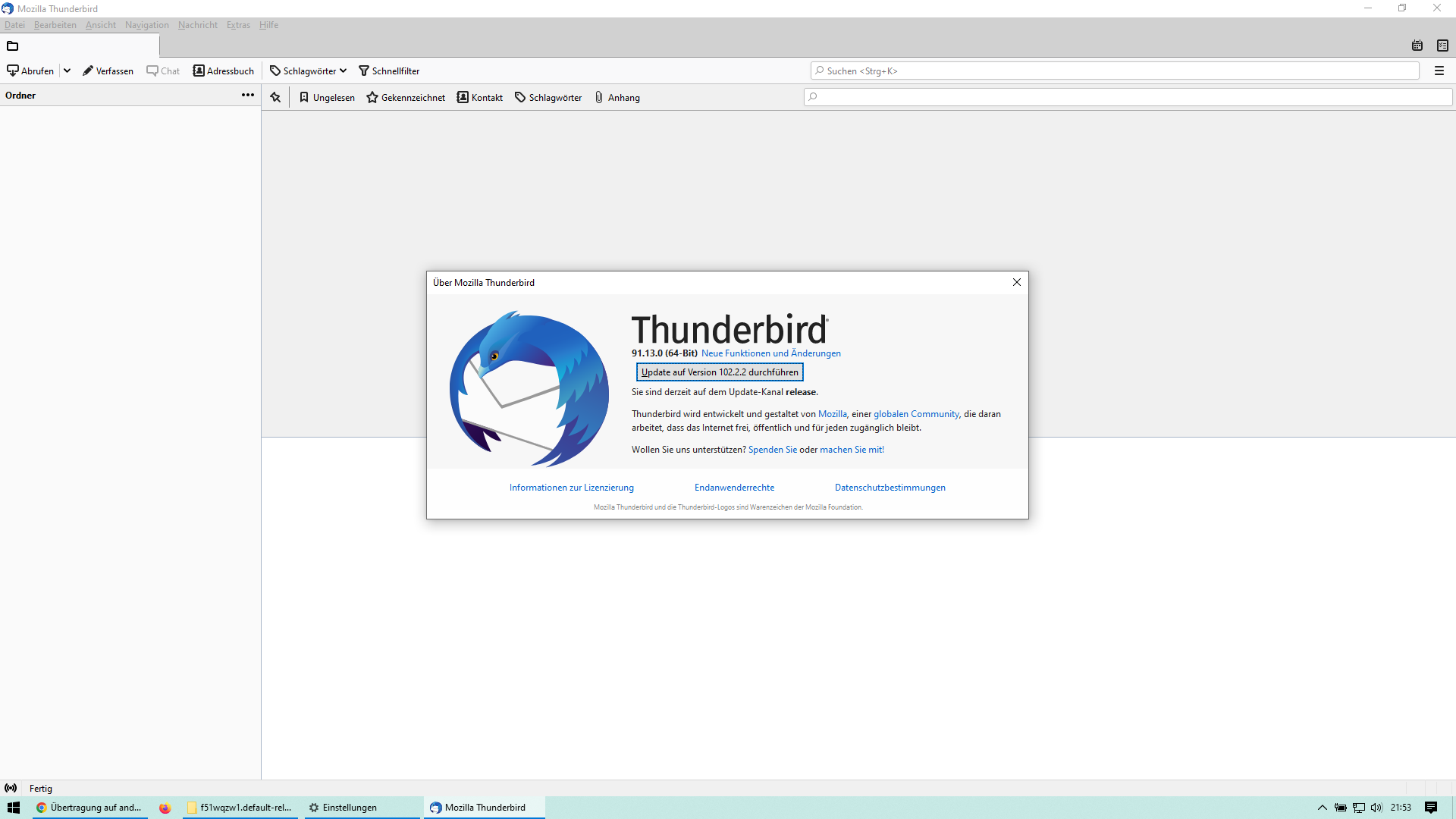

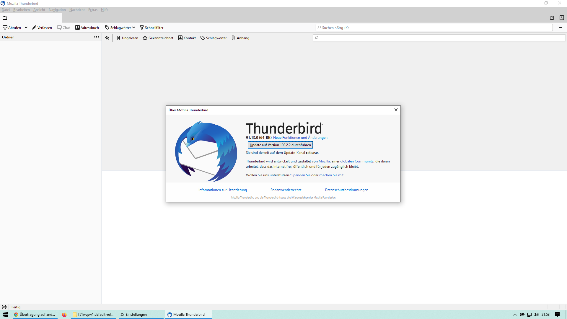

    • 13. September 2022 um 21:54
    Dann sieht es so aus (mit geöffneter Versions-Nummer)

    • 13. September 2022 um 22:00
    Also ist der Thunderbird lauffähig?
    Bloß nicht den Update Button anklicken oder bestätigen! Das Fensterchen mit dem Kreuz oben rechts schließen.
    Dann unter Extras -> Einstellungen das Automatische Update abschalten und jede Meldung zum Updaten ignorieren.
