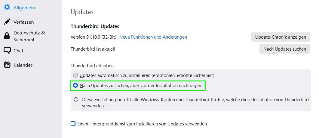

    Wenn die Version 91.13.1 voläufig erhalten bleiben soll, sollte jetzt ein automatisches Upgrade / Update verhindert werden.
    TB starten. Dann Menü -> Extras -> Einstellungen -> links allgemein -> rechts (mittig) Updates -> wie im 1. Bild markieren.
    Vorerst künftig jedes Popup zum Update-Angebot ignorieren und auch nicht Menü -> Hilfe -> Über Thunderbird anklicken!

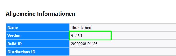

    Jetzt nachsehen, ob wirklich noch die 91.13.1 existiert. Davon hängt die weitere Strategie für die Adressbücher ab.
    2. Bild als Beispiel zum Auslesen der Version. Bitte diese Version hier nennen.

    Also updates habe ich markiert und 91.13.1 ist die Version

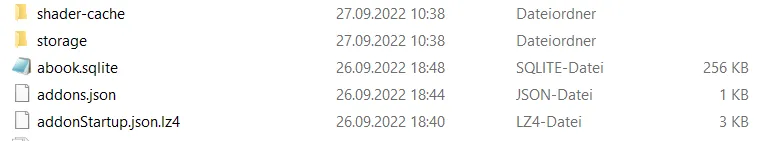

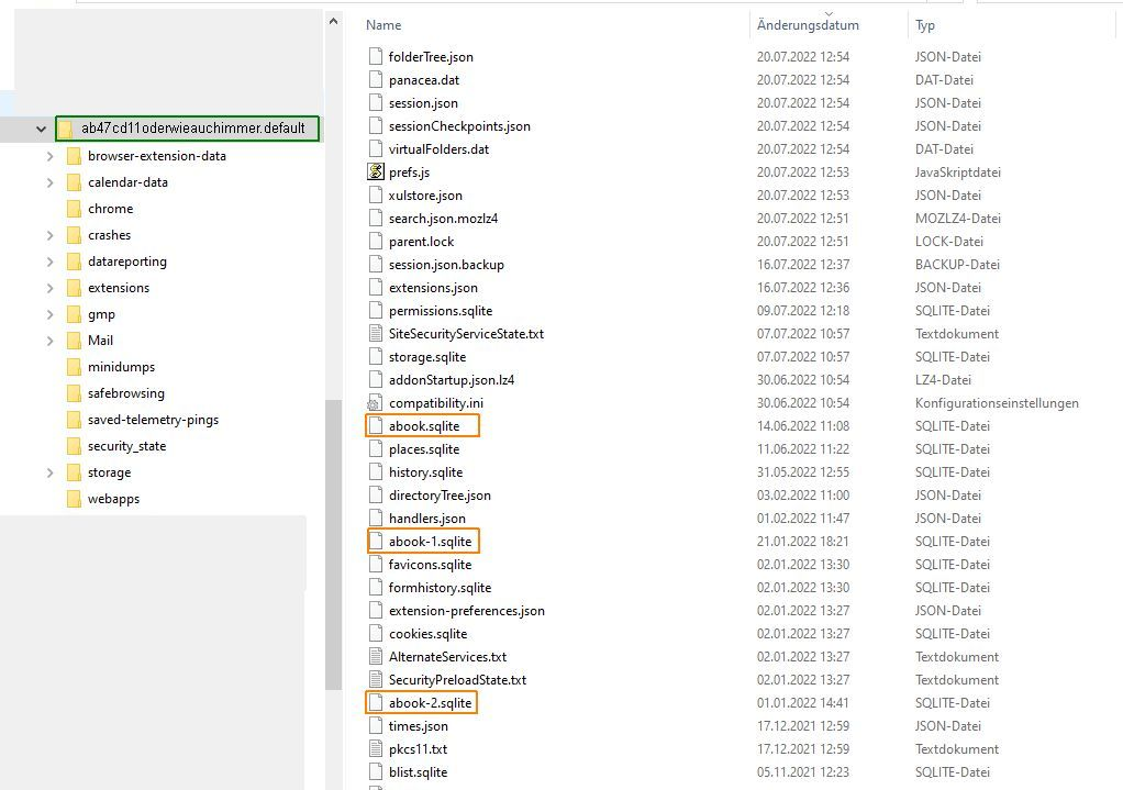

    Dann in dem guten alten gesicherten Profilordner nachsehen, wie viele abook.sqlite (ohne v im Namen) vohanden sind.
    Beispielbild Ansicht im Explorer:

    im aktuellen Profil wie oben 1 Eintrag

    Gut, nur ein Eintrag, dann ist der Aufwand etwas kleiner. Diese abook.sqlite wird später 'Persönliches Adressbuch' sein.
    Das aktuelle Profil rühren wir im Moment nicht an. Bitte den guten alten Profilordner, in dem gerade recherchiert wurde merken!
