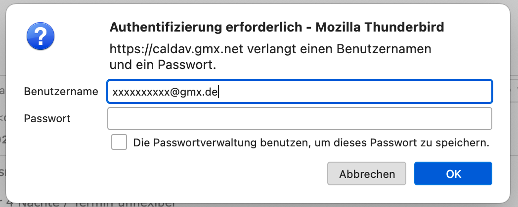

    Hallo Gemeinde!
    Habe:
    102.3.3 (64-Bit)
    MacOS Monterey
    Ich dachte ja, ich hätte es irgendwo ausgeschaltet, aber die Meldung plöppt immer noch auf. Wie bekomme ich die denn weg? Ich verstehe nur, dass offensichtlich ein Login für die Kalenderfunktion (die ich nicht nutze) erforderlich ist?

    Bei mir kommt "...caldav.gmx.net verlangt einen Benutzernamen...", das nervt, ich benutze den Kalender gar nicht.
    Besten Dank schonmal...

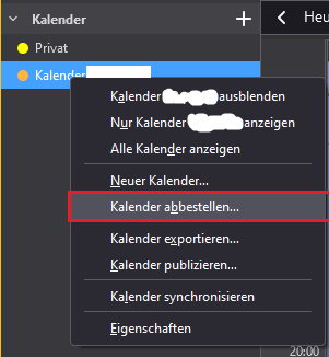

    ... und die Lösung ist dort auch beschrieben.
    Als Du Dein gmx-Konto hast einrichten lassen, bist Du über den Punkt, ob auch der CalDAV-Kalender gleich mit eingestellt werden soll, einfach hinweggegangen. Somit ist da jetzt höchstwahrscheinlich auch ein gmx-Kalender per CalDAV eingebunden. Allerdings ist dessen Kennwort abhanden gekommen und nun fragt das System ständig danach.
    Also, auch wenn nicht genutzt, Kalender öffnen und dort auftauchende externe Kalender abbestellen.

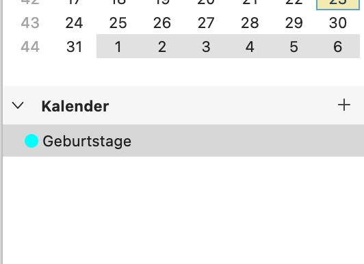

    Ok, danke, aber "Kalender abbestellen", das mache ich doch wahrscheinlich links in dem Bereich, oder?
    Da habe ich auch schon irgendwas weggeklickt und dachte eigentlich, das war's nun, aber das Fenster kommt immer noch ab und an.
    Hast du noch einen Idee, was ich machen könnte?

    'Geburtstage' ist jedenfalls nicht der Standard-Kalender von Thunderbird nach einer Neuinstallation.
    Aber Du schreibst ja, dass Du keinen Kalender nutzt. Dann kann der sicherlich gelöscht werden.
    Wenn das also der mutmaßliche per CalDAV eingebundene Kalender ist, dann lässt der sich an eben der Stelle abbestellen.

    Ah, langsam wird ein Schuh draus. Ganz löschen konnte ich den Geburtstagskalender als einzigen nicht (vorher hatte ich da schon mal was von Google gelöscht), aber ich habe ein Häkchen bei "Diesen Kalender aktivieren" rausgenommen, nun steht da mit gelbem Hintergrund "derzeit sind alle Kalender deaktiviert", das sieht schon mal gut aus. Ebenso bei den Passwörtern konnte ich die caldav-Zeile löschen.
    Das war es jetzt bestimmt. Vielen Dank für deine Hilfe!

    m.E. muss mindest ein Kalender existieren. Bei vollständiger Neuinstallation ist auch mindest 1 Kalender vorhanden.
    Folgender Vorschlag: lege einen lokalen Kalender namens Privat an, diesen aber nicht weiter bedienen, d.h. keine Einträge
    machen und auch nicht mit einer Mailadresse verknüpfen.
    Dann lassen sich alle anderen unerwünschten abbestellen und löschen.
    924
    2.651
    • 23. Oktober 2022 um 13:23
    Genau. So wie Bastler schon schreibt, ein Kalender muss wenigstens da sein. Im Standard ist es ein lokaler Kalender 'Privat'. Wenn der vorhanden ist, kann der letzte Rest des von extern eingebundenen Kalenders vermutlich auch endgültig abbestellt werden.
