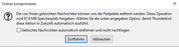

    Immer wenn ich den Thunderbid öffne, bekomme ich die Anfrage den Papierkorb zu löschen (siehe Bild).
    Kann es sein, dass sich dort meine lokal angelegten Ordner und Kalendereinträge befinden?
    Das ist keine Anfrage zum Löschen des Papierkorbs. Nebenbei gesagt, Papierkörbe können nicht - ebenso wenig wie andere Systemordner von TB - gelöscht werden. Sie können allenfalls geleert werden über das R-Klickmenü.
    Das Popup-Fenster, das du siehst, bedeutet lediglich, dass TB den Benutzer auffordert, die Ordner zu komprimieren, was bedeutet, die gelöschten Nachrichten (Text + Anhang) endgültig aus den Mailbox-Dateien der entsprechenden Ordner zu entfernen. Das "Komprimieren" der Ordner verhindert, dass diese gigantische Größen erreichen und eventuell korrumpiert werden. Etwas Lektüre ☛ Ordner komprimieren
    Nein, das überhaupt nichts mit dieser Meldung zu tun

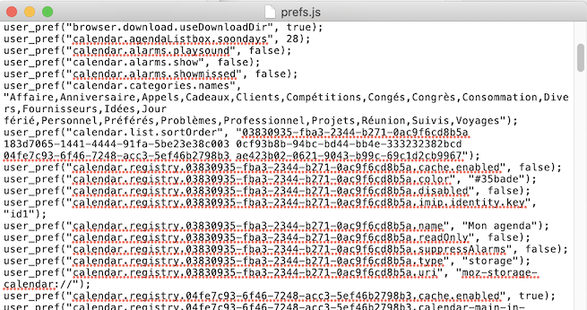

    Genau so wie TB deine Konten nicht mehr finden konnte, kann es mit der neuen prefs,js auch deine Kalender und die Lokalen Ordner nicht mehr finden. In der Regel legt er dann im Profil einen neuen Ordner "Local Folders-1" im übergeordneten Ordner "Mail" an, die von dir in den Lokalen Ordnern erstellten Ordner haben ihre entsprechenden Dateien aber in "Local Folders".
    Um deine alten Lokalen Ordner wieder anzuzeigen, gehe nach Extras > Konten-Einstellungen > Lokale Ordner > Nachrichtenspeicher, klicke auf den Button "Ordner wählen", dann navigiere zu ......\xxxxxxxxx.default-release\Mail\ , markiereden Ordner "Local Folders" und klicke auf Öffnen". Danach muss TB neu gestartet werden und deine alten Ordner sollten wieder angezeigt werden.
    Mit deinen Kalendern wird es etwas komplizierter, aber du könntest folgendes versuchen :
    sofern du im Profilordner eine Datei prefs-1. js identifizieren kannst, öffne sie Fenster an Fenster mit der neuen Datei prefs.js mit einem Text-Editor, kopiere alle Zeilen, die mit user_pref("calendar...... anfangen, aus der prefs-1.js an die entsprechende Stelle in prefs.js.
    Mache auf jeden Fall zuvor eine Sicherungskopie der prefs.js, falls etwas schief läuft.
    Das funktioniert nur, wenn die prefs-1.js (also deine alte prefs.js) nicht an dieser Stelle zerstört wurde.
