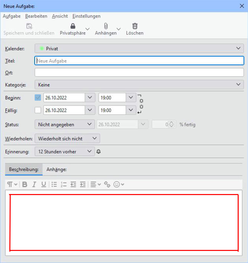

    Die Schrift in der Aufgabenbeschreibung ist neuerdings anders als früher und gefällt mir nicht. Wie kann ich diese mit der userChrome.css ändern? Mit den Browser-Werzeugen kann ich nicht auf das Fenster "Neue Aufgabe" zugreifen, so daß ich keinen Selektor ermitteln kann.

    Hier das Feld "Neue Aufgabe" mit markiertem Augabenbeschreibungsfeld.

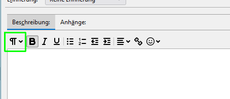

    Quote from bananovic
    Die Schriftgröße damit wählen, dazu noch B für Bold(fett) I für Kursiv U für Unterstrichen

    • October 27, 2022 at 10:59 AM
    Die Schriftgröße läßt sich damit nicht verändern und schon garnicht die der Schrfttyp (font-family). Um letzteres geht es mir.

    • October 27, 2022 at 11:57 AM
    Die Schriftgröße ändert sich bei mir sogar gewaltig. Die Schriftart lässt sich nicht so ändern, richtig.
