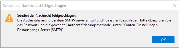

    beim Neustrat von thunderbird Abruf von Mails erfolgreich für alle 4 Postfächer.
    Aber beim Versenden kommt bei allen Konten immer die selbe Fehlermeldung:
    Konteneinstellungen sind in ordnung! Was kann ich tun?
    Vielen Dank Euch
    Gruß Ingelette

    Zitat von Ingelette
    Was kann ich tun?
    Mach mal genau das, was im Screenshot steht, und prüfe das Kennwort sowie die Authentifizierungsmethode für den - bzw. jeden der vier - SMTP-Server.
    Das mag für die vier POP3-Server-Einträge zutreffen, bei den SMTP-Servern aber offenkundig nicht ;-)
    Nicht ganz unmöglich wäre auch, dass dir dein Virenscanner einen Streich spielt, auch wenn es der Meldung nach hier mutmaßlich nicht der Fall sein sollte.
    Zitat von Ingelette
    Antivirus : Mcaffee
    Prüfe dort bitte für alle Fälle nach, ob McAfee in den ausgehenden Verkehr eingreift und ihn scannt.

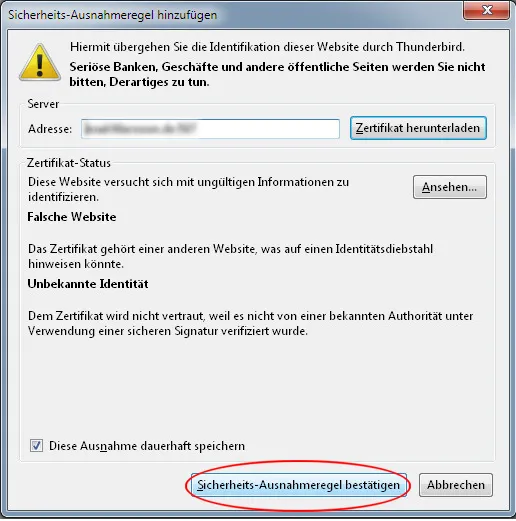

    Besten Dank für die Antworten. Am MCAfee lag es nicht!
    Hab TB neu installiert und alle Konten Neu eingerichtet:
    - beim 1und1-Anbieter hat sofort alles anstandslos funktioniert
    - bei den freenet-Konten fehlte das Zertifikat meiner Homepage, siehe Fenster:
    Mit Bestätigung der "Sicherheits-Ausnahmeregel" funktioniert dann alles!
    Gruß Ingelette

    Hallo Ingelette,
    hast Du denn wenigstens mal nachgeschaut, was für ein Zertifikat da von Dir bestätigt wurde? Normalerweise gibt's von freenet nämlich auch echte, gültige Zertifikate, die man nicht als Ausnahme bestätigen muss.
    Am Ende hat nämlich doch
    Zitat von Ingelette
    Antivirus : Mcaffee
    damit zu tun.
    Oder es liegt wirklich ein Identitätsdiebstahl vor, sprich, es belauscht unerwünscht jemand Deine ausgehende Mailkommunikation?
    761
    7.008
    • 1. November 2022 um 21:47
    Du hast aber schon die Warnung ganz oben gelesen? Rein technisch ist das ein Man-in-the-Middle-Angriff.

    • 2. November 2022 um 12:36
    Besten Dank für die kritischen Anmerkungen! Habe bei der Zertifikatsverwaltung die Ausnahmeregelung gelöscht. Jetzt funktioniert trotzdem alles wie gewünscht :)
