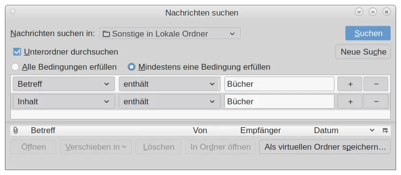

    Schnellfilter habe ich noch nie benutzt. Wenn, dann verwende ich 'Strg + Shift + F' – das ist nur auf einen Ordner begrenzt und hat kein Problem mit Umlauten im Text.
    Egal, ob sie:
    charset=utf-8
    Content-Transfer-Encoding: 8bit
    oder
    charset=utf-8
    Content-Transfer-Encoding: quoted-printable
    kodiert sind.

    Aber bei mir findet auch die Suche die Mails mit Wörtern mit Umlaut nicht, wenn als Suchfokus "Inhalt" eingestellt ist!
