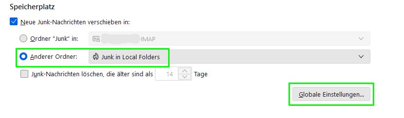

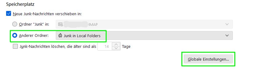

    Hallo, folgende Ausführung sollte funktionieren:
    im Thunderbird unter Lokale Ordner (Local Folders) einen Ordner Junk anlegen.
    In den Konten-Einstellungen unter jedem Konto -> Junk folgendes definieren:
    (In der Umgebung lassen sich auch Adressbücher anhaken, deren Adressen nicht als Junk beachtet werden sollen.)

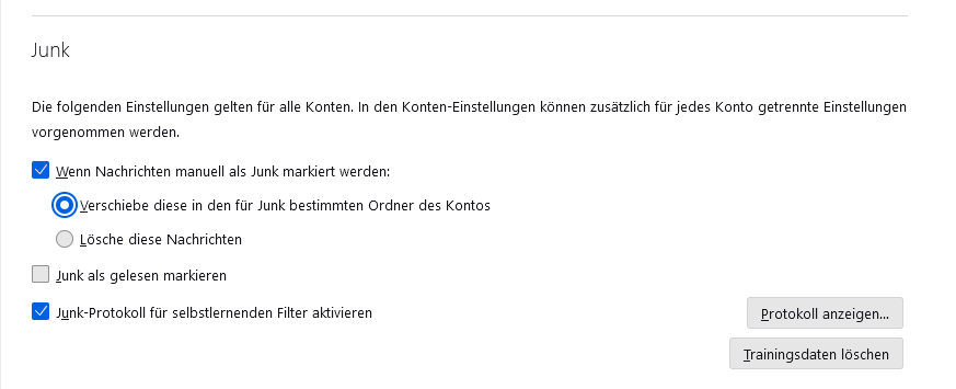

    Da auch auf Globale Einstellungen klicken und wie im Bild zum Trainieren des Filters einstellen

    @Bastler: Deinen Vorschlag hatte ich schon ausprobiert, aber es funktioniert leider nicht. Es entstehen verschiedene Ordner.
    AndyC: Jetzt habe ich bei den Providern den Spamfilter mal ausgeschaltet. Bin sehr gespannt, ob das die Lösung ist.
    Ich halte Euch auf dem Laufenden.
