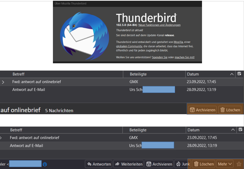

    Hi,
    wenn man diese Bilder betrachtet, stell man fest, dass je nach dem, ob das ein "Einzelmail" oder eine "Sammel_Mail" ist, die Platzhalter der Buttons inkonsistent sind. So kommt es immer mal wieder zu der Verwechslung zwischen "Archivieren" und "Löschen" ! kann hier nicht dafür gesorgt werden, dass Löschen immer auf dem selben Platze ist?

    Thunderbird blendet standardmäßig die nutzlosen Buttons in der Header-Toolbar aus. Eventuell können die CSS Spezialisten da was dran ändern?
    Ich habe dies für den Button meines Addons "Allow HTML Temp" anders gelöst, sodass der Button nur ausgegraut wird. Das entspricht letztlich beispielhaft Deinem Wunsch hier.
    An Deiner Stelle würde ich den Löschen Button komplett ausblenden und gar nicht mehr verwenden. Löschen kann man ganz simpel mit der "Delete" bzw. "Löschen" Taste per Tastatur. Dann gibt es auch keine Verwechslung.

    Dazu nur folgender Gedanke.
    Ich selber habe sehr oft Frontend auf HMI's erstellt und spreche hier aus Erfahrung. Grundsätzlich gehe ich davon aus, dass an die 50% der User ja nicht an der Oberfläche herum werkeln. Darum sollte solches in der Grundeinstellung kohärent sein. Das Dumme ist nämlich, wenn jemand auf den Button "Archivieren" klickt. Dann ist die Mail auch aus dem Ordner weg, nur eben nun im Archiv und nicht gelöscht! Also ist der Fehler gar nicht direkt erkennbar. Aus diesem Grunde wäre hier eine Korrektur sinnvoll.

    hi Thunder,
    also in englisch verfassen liegt bei mir nicht drin; da bin ich ein echter Banause...
    Zum Thema vielleicht noch der Hinweis:
    Mir ist das erst aufgefallen, als ich das Programm bei meiner Frau installiert hatte. Da ich ja aufgrund des Code -schreiben Tastatur orientiert bin, ist das mir ja auch nie aufgefallen. Meine Frau hingegen ist Maus orientiert. Resultat, bei ihr fanden sich viele Mail im Archiv. So habe ich sie gefragt, warum sie diesen Müll archiviere und die Antwort war, sie hätte diese alle gelöscht... Erst so bin ich darauf gestossen! Seit wann das Programm diese Oberfläche so hat weiss ich daher nicht zu sagen...
    Gruss Nino

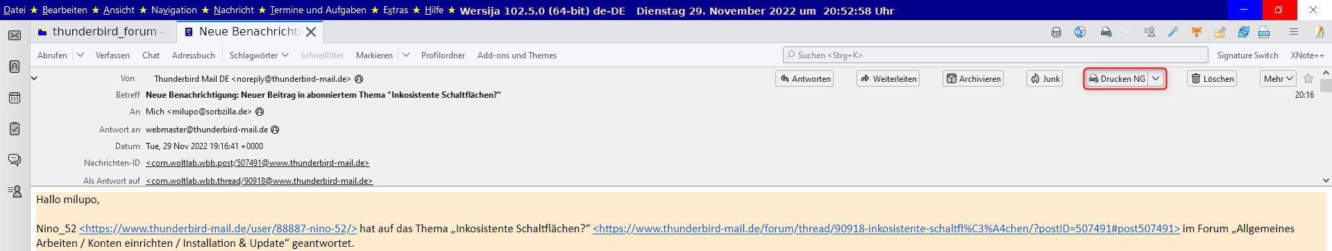

    Hier nimmt doch nicht nur Thunderbird Einfluss. Auch Erweiterungen können sich dort „verewigen“. Hier zum Beispiel hat die Erweiterung PrintingTools NG eine Schaltfläche (Drucken NG) abgelegt.

  • milupo
    • 29. November 2022 um 21:25
    Zitat von Nino_52
    Solche Dinge gibt es sicherlich, nur kann ich den Zusammenhang zu meinem Thema nicht erkennen. ??
    Die Schaltflächen der Erweiterungen verschieben die Standardschaltflächen, sodass man ebenfalls an der falschen Stelle klicken könnte.

    Na ja - Ausblenden ist das Eine, die Position nach recht-bündig verschieben das Andere!
    Das führ eben dazu, dass wenn du mehrere unterschiedliche Mali empfangen hast, nicht einfach die Maus stehen lassen und mittels "Ab" und "Klick" löschen kannst, sondern Du je nach dem Typ einmal "Archivierst" und hernach wieder "Löschst".
    Genau das ständige Kontrollieren macht der User bei vielen zu löschenden Mail's, mit entsprechendem Resultat, eben nicht!
