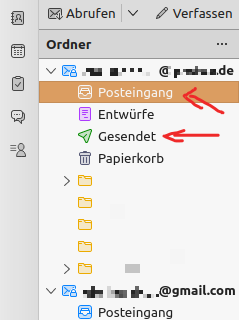

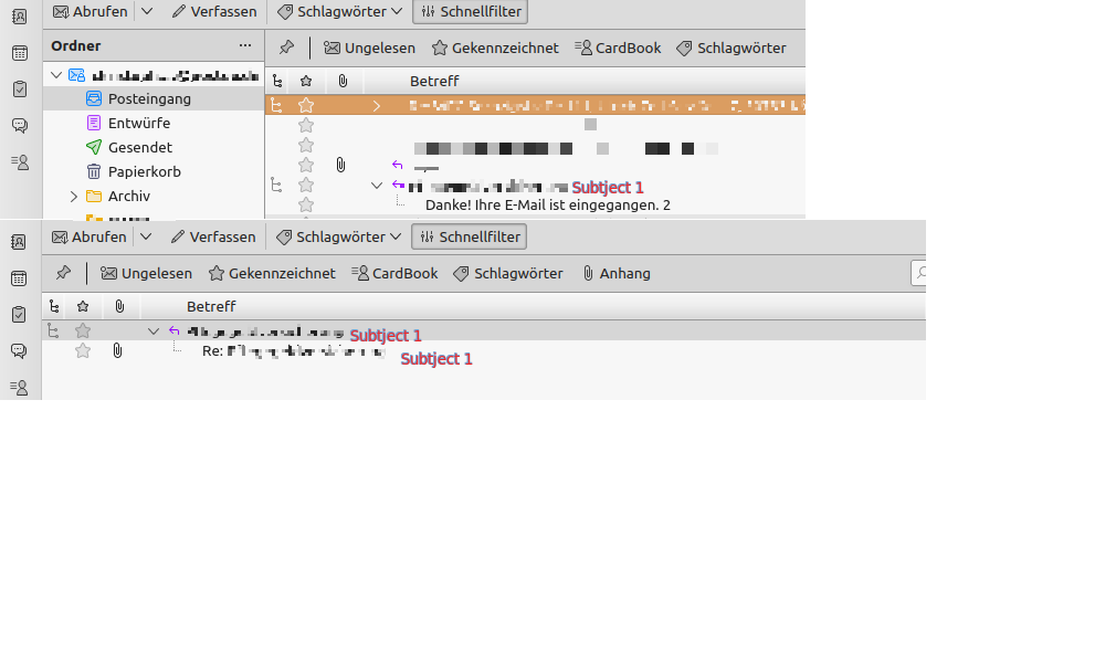

    nein, eben nicht. Mein Setup ist ziemlich Standard.
    Aber ein Bild sagt wahrscheinlich mehr als tausend Worte.
    1) Eine Mail von Gmail erhalten
    2) Eine Mail Gesendet, liegt im Ordner "Gesendet" und hat eine Referenz auf die Gmail-Adresse (siehe 1. Post)
    3) eine automatische Antwort (nicht Gmail, sondern 3. Person) im Posteingang erhalten.
    Mail 3) wird nicht im Themenbau korrekt einsortiert, da falscher Subject und kein In-Reply-To oder References Header.
    Entsprechend In-Reply-To Header angelegt und References-Header angelegt (siehe 1.Post).
    Die Mail wird im Posteingang korrekt im Baum angezeigt, aber leider nicht im "Themenbaum".
    Siehe folgende Kuriosität:
    Wenn ich nun die "fehlende" Mail aus meinem gesendet Ordner in den Posteingang verschiebe, habe ich im Posteingang eine korrekte Darstellung, aber der "Themenbaum" ist immer noch nicht korrekt.
    Warum nur warum? Was mache ich falsch und ist das eventuell ein Bug, den ich irgendwo posten müsste?
    EDIT: gab es früher nicht mal eine "unified" Mailbox? Also eine Ansicht bei der die Mails aus "Gesendet" und "Posteingang" alles in einer Ansicht war?
    Damit meine ich _nicht_ die gruppierte Ansicht.
    Edited once, last by benni33 (December 17, 2022 at 4:35 PM).
