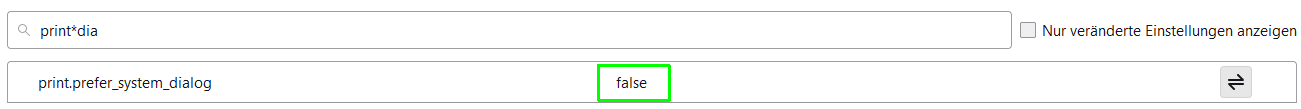

    bitte einmal Hilfe -> Weitere Informationen zur Fehlerbehebung -> [tmdekeyboard]Start-Cache löschen...[/tmdekeyboard] ausführen.
    Und unter Einstellungen -> links Allgemein -> rechts ganz unten -> [tmdekeyboard]Konfiguration bearbeiten...[/tmdekeyboard]
    folgende Einstellung wie im Bild prüfen:

    schlingo Ich habe PT NG nur zur behebung instaliert und wieder deinstaliert. Leider hat es nichts geholfen.
    @Bastler Steht auf False und habe den Cache gelöscht. Fehler bleibt bestehen.
    Das sollte eigentlich nur bewirken, dass bei true der (alte) Systemdialog verwendet wir und bei false der neue Druckdialog, wie er beim Aufruf der Seitenvorschau erscheint. So ist es auch bei mir. Einer von beiden sollte erscheinen.
    • 17. Januar 2023 um 17:26
    Stimmt, war für das Problem unpassend. Surfer1337 hat ja die passende Pref gefunden.
