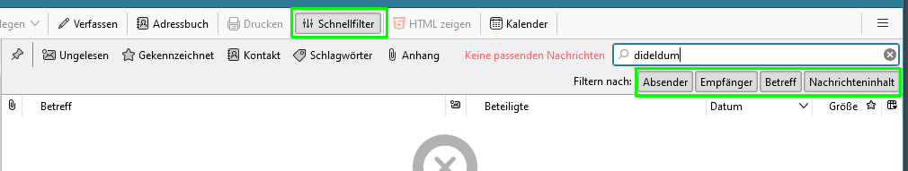

    zum Verständnis, wir sprechen über den Schnellfilter? Müssen unbedingt so viele Buttons links vom Feld sichtbar sein?
    Folgend ein Beispiel, wie die Darstellung bei mir aussieht. Eine alternative Suche wäre [tmdekeyboard]Strg + Shift + F[/tmdekeyboard]

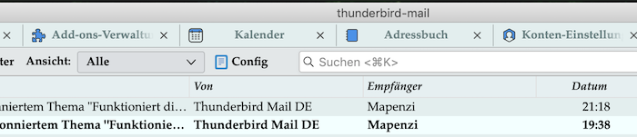

    Wenn ich (selten) die Globale Suche brauche, tippe ich Strg + K und habe die globale Suche in voller Pracht in separatem Tab.
    So können auch mehr Buttons in der Leiste platziert sein.
    Evtl. ist die Suche in großer Umgebung für Deine Fragen aus #6 geeignet, zumal dann links etwas gefiltert werden kann.

    Die Kombination springt auch nur dann in einen Tab, wenn die Suchleiste mit rechte Maustaste -> Anpassen in den Kasten
    gezogen wurde und nicht mehr in der Werkzeugleiste sichtbar ist.

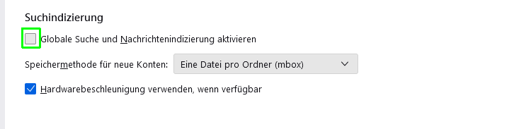

    Im Moment wäre nur unter Menü -> Extras -> Einstellungen -> links Allgemein -> rechts unten Suchindizierung Haken rausnehmen
    dann TB beenden, nochmal die global-messages-db.sqlite löschen, TB starten und bei Suchindizierung Haken wieder setzen.
    Dann TB beenden und noch einmal Neustarten.
    Mehr fällt mir z.Z. nicht ein.

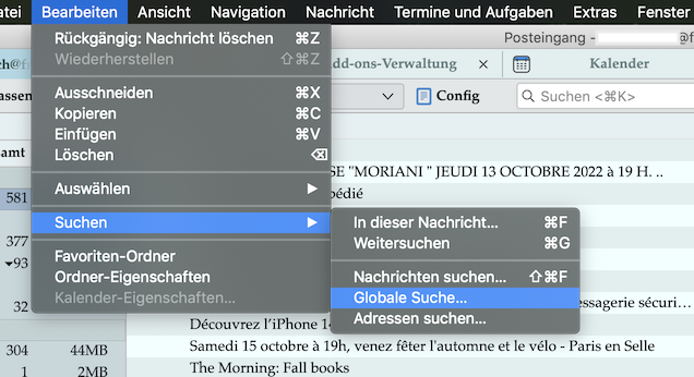

    Solange das Fenster der globalen Suche in de r Hauptsymbolleiste angezeigt wird - wenn auch noch so zusammen gestaucht wegen Platzmangel - hat Strg + K keinen Effekt außer dass der Fokus in die Suchzeile verlagert wird.
    Man kann aber die globale Suche in einem neuen Tab öffnen via das Menü Bearbeiten > Suchen > .... und da gibt es viel Platz!

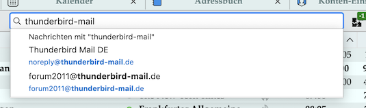

    Also, ich kann eingeben was ich will, es werden darunter dann einige Zeilen möglicher Funde gezeigt,
    dann einfach Enter und die entsprechenden Mails sind wählbar / lesbar.

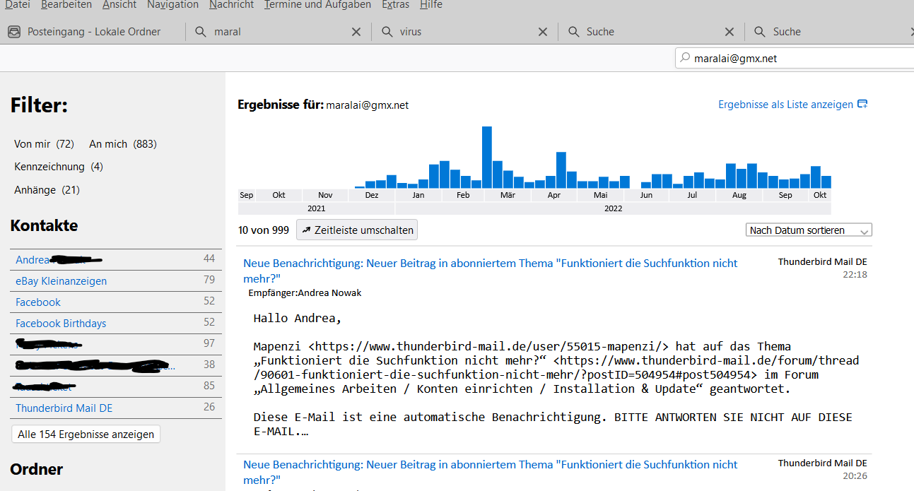

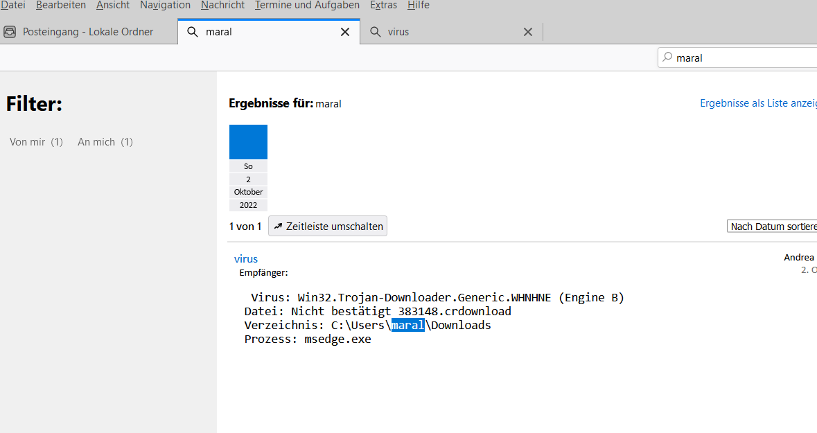

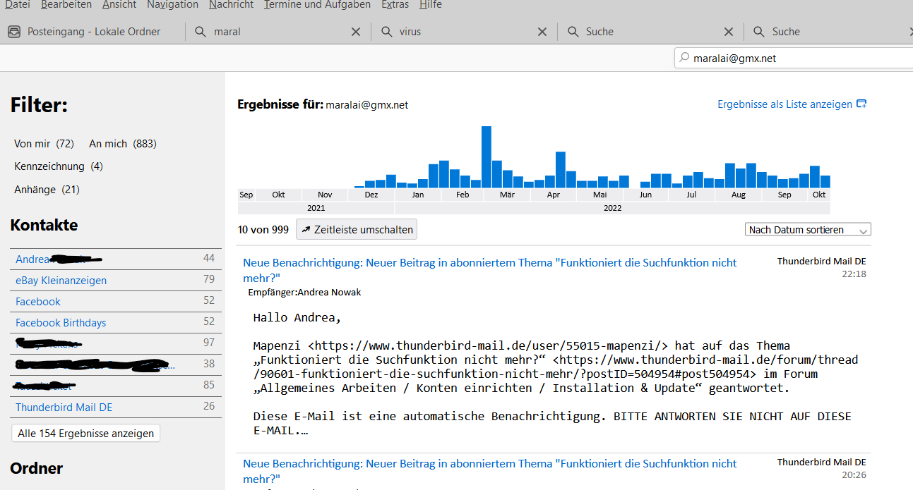

    Ich habe hier noch nie Bilder eingefügt, ich hoffe es klappt... Habe jetzt einen Screenshot gemacht, von den Ergebnissen, die ausgegeben werden, wenn ich die ganze Mailadresse eingebe, und den Ergebnissen, wenn ich nur einen Teil der Mailadresse "maral" eingebe (als Ergebnis kommt bei letzterer Suche nur eine einzige Mail, in der dieser Teil der Mailadresse im TEXT vorkommt, die anderen Mails mit "maral" in der Mailadresse werden alle nicht mit ausgegeben).

    Mit "nur in der Vorschau" ist das gemeint, was du in #16 vermutlich meinst mit "es werden darunter dann einige Zeilen möglicher Funde gezeigt".
    Bei mir werden dort ausschließlich Namen mit Mailadressen gezeigt, in denen der gesuchte Begriff enthalten ist. Die Mails werden nur dann angezeigt, wenn ich einen dieser Namen mit Mails anklicke, nicht jedoch wenn ich einfach Enter drücke.
    • 11. Oktober 2022 um 23:57
    Ich habe nochmal mit Fragmenten in der Suchzeile geprobt und kann das so bestätigen.
    Bei jedem Klick auf einen Fund, geht dann ein neuer Tab mit der Mail dazu auf.
