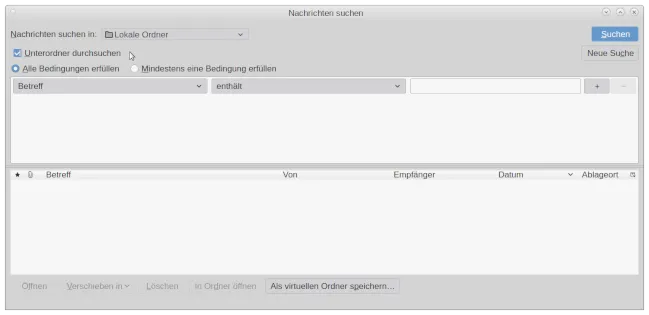

    Es gibt verschieden 'Suchen' – wenn überhaupt, verwende ich den Aufruf mit: (Shift + Strg + F).
    Die Maske bietet mir alles, was ich brauche:

    Ok, ich hatte verstanden, dass das Suchfeld in der aktuellen Anzeige sucht.
    Aber selbst mit Deiner Suche wird die E-Mail nicht gefunden. Ich suche diesmal explizit nach dem Betreff und es wird nicht gefunden.
    Was verstehe ich gerade nicht?

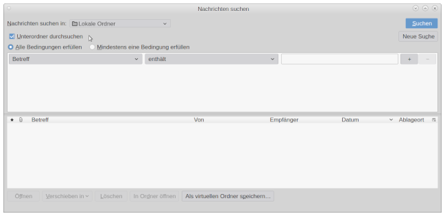

    es gibt verschiedene Sucharten, hier ein Ansatz dazu. Zuviele Begriffe auf einmal, kann behindernd sein.
    Lieber weniger eingeben und dann immer weiter eingrenzen. Bei Deinem Bild ist es z.B. sinnvoll, die Markierung bei
    'Mindestens eine Bedingung erfüllen' statt Alle. Solche Feinheiten kÖnnen das Ergebnis enorm beeinflussen.

    Diese Suchroutine Strg + Shift + F (Dein Bild) kann evtl. nicht mit Globalem Posteingang umgehen.
    Ich habe keinen Globalen Posteingang, daher kann ich das nicht testen. Es gibt ja andere Suchroutinen im TB.

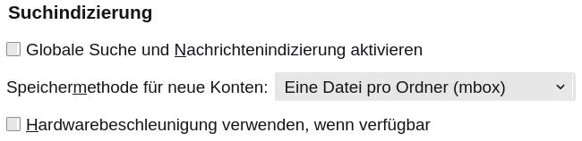

    Versuche einmal den Schnellfilter oder die Globale Suche. Die muss allerdings in Einstellungen -> links Allgemein ->
    rechts ganz unten angehakt sein. TB Neustart und der Aufbau der Datenbank global-messages-db.sqlite kann etwas dauern.
    Die Datenbankdatei ist auch zu löschen, wenn die Globale Suche mal spinnt.

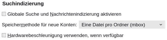

    Strg + K (Globale Suche) durchsucht Alles, sofern das in den Einstellungen -> links Allgemein -> rechts ganz unten
    auch angehakt ist. Danach am besten TB Neustart, Datenbankdatei global-messages-db.sqlite wird aufgebaut.
    Das kann etwas dauern. Diese Datei wäre auch (bei beendetem TB) zu löschen, wenn die Globale Suche spinnt.

    Auf deinem Screenshot sieht es so aus, als ob du 'Gruppierte Ordner' benutzt?
    Bei mir gibt es nur 'Globale Ordner' (mbox-Format) unter 'Lokale Ordner' und dort funktioniert die Suche einwandfrei – auch ohne Suchindex:
