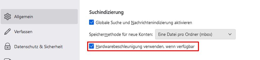

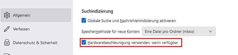

    Wenn das der Fall ist, funken im Normalbetrieb irgendwelche Add-ons oder CSS-Codes dazwischen.
    Es kann auch die Hardwarebeschleunigung in den Einstellungen ganz unten sein.

    Ein Schuss ins Blaue, in den Einstellungen bei Hardwarebeschleunigung den Haken 'raus nehmen.

    • 27. Februar 2023 um 07:36
    leider auch das ohne Erfolg....
