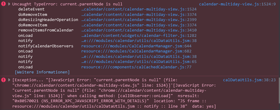

    Ich habe in einem anderen beitrag gelesen, dass bei einem ähnlichen Problem die Fehlerkonsole Fehler ausspuckt, während der Kalender flackert. Nun habe ich mal in die Fehlerkonole geschaut und festgestellt, dass hier auch eine Menge Fehler enthalten sind, die wohl auch irgendwie mit dem Kalender zutun haben. Kenn sich jemand aus und kann mir herlfen? Screenshot im Anhang. Es tauchen immer die zwei Fehlermeldungen gleichzeitig auf.

    • 24. Februar 2023 um 15:11
    Hallo Testeinszwei,
    wie schon gesagt, wenn auch nicht mit Suchtreffern belegt: Thunderbird und NAS, gar noch mit gleichzeitigem Zugriff auf bestimmmte Dateien, das verträgt sich nicht. Ab 102.x noch schlechter. Thunderbird ist per se nicht netzwerk- und schon gar nicht multiuser-fähig. Eure ics-Dateien, die von mehreren Thunderbirds ggf. von der Absicht her nur lesend angesprochen werden, zerlegen sich durch die gleichzeitigen Zugriffe.
    Wenn's für euch kein Problem ist, dann holt die ics-Dateien auf das lokale Laufwerk und sorgt dafür, dass nur das eine Thunderbird des einen Users darauf zugreift. Allerdings wäre dann auch der Wechsel von ics auf die eigentliche Form der lokalen Kalenderdatenbank sinnvoll.
    Für Gruppenkalender braucht ihr halt eine andere Lösung - auch, wenn das vielleicht bis jetzt irgendwie funktioniert hat. Das zu nennende Stichwort lautet: CalDAV. Kann man lokal mit einem NAS lösen, dass meist so etwas wie Nextcloud mitbringt. Oder mit einem Raspi und einem passenden Image wiederum für eine Nextcloud o.ä.. Oder über einschlägige Anbieter, wenn Cloud kein Problem darstellt. Damit können mehrere, auch gleichzeitige, Zugriffe auf gemeinsam genutzte Kalender sauber abgebildet werden.
    Na ja, schauen wir mal, vielleicht schreibt noch jemand was mit einer anderen Sicht auf das Problem und hat eine Lösung für euer Szenario und mit ics-Dateien.
