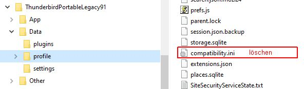

    wenn auf dem Stick ein TB Portable von PortableApps installiert ist, heißt der Profilordner profile (kleingeschrieben)
    Der Portable sollte einmal gestartet sein, damit er seine Struktur aufbaut, keine Konten einrichten. Portable beenden!
    In den Ordner profile muss dann nur der Inhalt des Profilordners vom PC kopiert werden. Auch TB beendet!
    Anschließend vor einem Start die Datei compatibility.ini löschen.
    Folgend eine Beispielstruktur eines TB Portable zur Orientierung.
    • 3. März 2023 um 13:56
    ... nö, da beide Versionen gleich sind. Hatte es vorher getestet, wie ich es beschrieben habe.

    • 3. März 2023 um 14:12
    In der Datei sind Pfade gespeichert, daher ist es besser die zu löschen. Schau die einmal mit einem Editor an.
    Es kann u.U. sogar sinnvoll sein, die folderCache.json zu löschen, da sind noch mehr Pfade hinterlegt. Bitte auch anschauen.
    Ich habe schon erlebt, dass der Portable auf die alten Pfade des PC greift.
    Da hilft auch nicht die Option -no-remote oder -new-instance. Der Portable muss einmal selbst die Pfade für sich gelegt haben.
