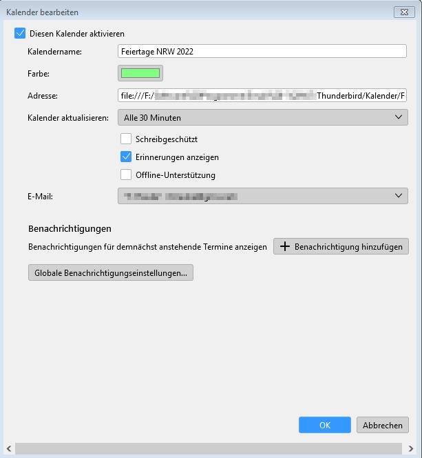

    eine Frage bitte zu Verwendung von externen Kalendern.
    Ich habe mir immer mal auf einer Seite *****ferien.eu Kalender im *.ics-Format heruntergeladen.
    Die ics-Dateien habe ich auf einer dauerhaft eingebundenen, anderen Festplatte gespeichert.
    Im Kalender ist der Speicherort als Adresse hinterlegt:
    F:*******************Feiertage.ics
    Meine Frage ist:
    Greift TB dauerhaft auf diesen Speicherort zu, bzw. muss der Speicherort erhalten bleiben?
    Wird deshalb die andere Festplatte immer mitlaufen müssen, bzw. nie in den Standby gehen und wäre es daher richtig, die externen ics-Dateien im TB-Profil oder auf C abzulegen?
    Weiterhin habe ich die Frage, was das angegebene Aktualisierungsintervall von 30 min. zu bedeuten hat?

    Hallo Maxie,
    ja, dort liegt die Datei und die benutzt TB.
    Ist für Deinen Fall eher uninteressant. In diesem Intervall synchronisiert TB den Kalender. Ist vor allem für Online-Kalender relevant, die nicht ständig Datenverkehr erzeugen sollen (hoher Intervall von 60 Minuten und mehr) bzw. möglichst aktuell sein sollen (geringer Intervall von 5 Minuten und weniger).

    • 6. März 2023 um 22:19
    ergänzend zu slengfe solltest Du den Kalender vielleicht importieren. Dann ist die Datei nicht mehr nötig. So mache ich es mit den jährlichen Feiertags-, Ferien- und Abfallkalendern. So importieren Sie einen Kalender in Thunderbird.

    Danke für eure Antworten!
    D.h. deshalb läuft die Festplatte ständig mit und schaltet nicht ab.
    Diese beiden Kalender zeigen mir nur Feiertage und Ferien an.
    Es wird in ihnen nichts gespeichert.
    Kann ich das Intervall somit auf "manuell" stellen.
    Danke! Ich bin mir gar nicht mehr sicher, wie ich die Kalender importiert habe.
    Jedenfalls habe ich für Ferien und Feiertage jeweils einen getrennten Kalender links in der Leiste aufgeführt.
    Es gibt also generell folgende beiden Verfahren:
    1. Termine in vorhandenen Kalender importieren
    Hier werden die Termine also in den vorhanden Kalender einmalig eingefügt.
    Man hat sie dann dort stehen und wird sie auch nicht mehr los.
    Nach dem Importvorgang wird nirgendwo mehr drauf zugegriffen und es kann auch nichts geändert werden.
    2. Termine als zusätzlichen Kalender speichern
    Ich denke, dass ich das so gemacht habe.
    Die Frage ist nur, wieso noch der Pfad angegeben ist und darauf zugegriffen wird.
    Diese zweite Variante findet sich auch in der Thunderbird Hilfe:
    Feiertags- und Schulferienkalender hinzufügen | Hilfe zu Thunderbird

    Ergänzung:
    Ich habe gerade mal einen der Ordner in dem die ics-Dateien auf der anderen Festplatte gespeichert sind, um benannt.
    Damit verschwindet der Kalender in TB, bzw. nur dessen Einträge im Gesamtkalender.
    Der Kalender ist links weiterhin aufgeführt.
  • Maxie
    165
    28. Aug. 2018
    • 7. März 2023 um 00:34
    Ergänzung 2:
    Ich habe gerade einen neuen, separaten Kalender über Datei > Öffnen > Kalenderdatei… angelegt.
    In dem auf diese weise angelegten Kalender ist die Verknüpfung vorhanden und die Anzeige des Kalenders davon abhängig, dass die Datei im verlinkten Ordner liegt.
    Wahrscheinlich ist die einzige Möglichkeit, dass TB ohne die verlinkte Datei auskommt die, sich über Datei > Neu > Kalender einen neuen Kalender zu erstellen und darin die Termine aus der ics-Datei zu über das Menüsymbol ≡ > Termine und Aufgaben > Importieren zu importieren.
    Damit gibt es keine Verknüpfung mehr zu einer Datei und man hat die Termine dennoch nicht in einem Hauptkalender.
    So funktioniert es.
    • 7. März 2023 um 09:57
    genau. Das brauchst Du nur einmalig. Die Termine der nächsten Jahre importierst Du dann gleich in diesen Kalender.
