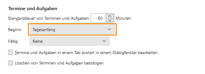

    Nachtrag: bei "Einstellungen" > Termine und Aufgaben > Beginn: Tagesanfang

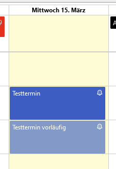

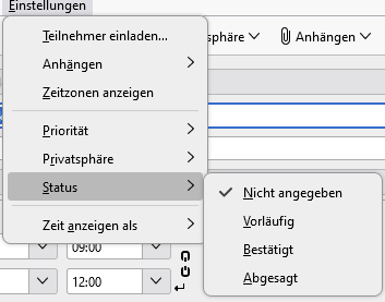

    nicht dass ich wüsste. Aber dafür gibt es den Status:
    Wenn Du den Termin als Vorläufig kennzeichnest, wird er im Kalender blass angezeigt:

    • 7. März 2023 um 22:05
    das frage ich mich auch nach etlichen Versuchen
    diese Einstellung wirkt nur für Aufgaben. Bei Tagesanfang ist dann der Tagesbeginn vorgegeben:

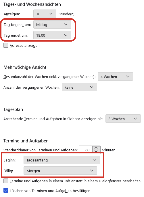

    • 8. März 2023 um 10:12
    Zitat von edvoldi
    Den Screenshot den Du da reinkopiert hast, dient nur der Anzeige, von wann bis wann der Tag bei Dir auf dem Desktop angezeigt werden soll.

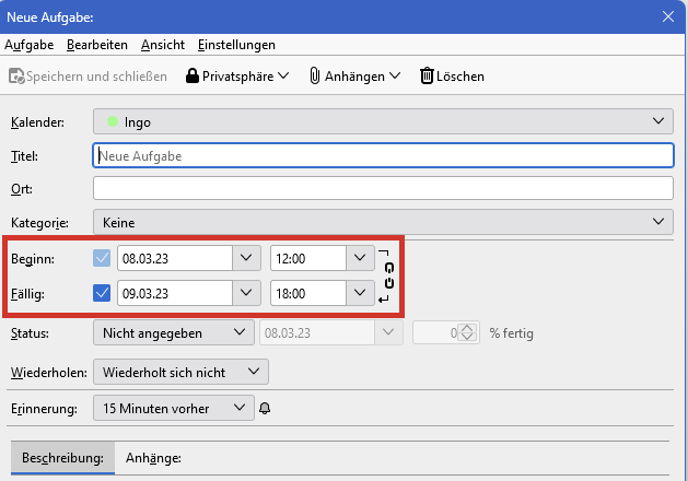

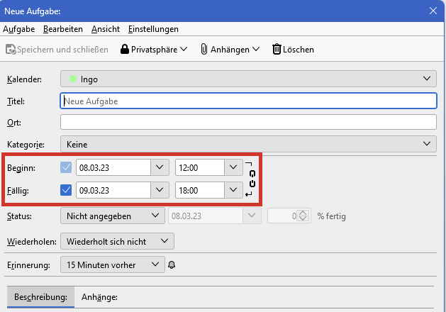

    nein. Wie @Bastler schon schrieb, beeinflussen Tagesanfang und -ende auch die Standard-Uhrzeit einer Aufgabe. Probiere es aus, indem Du z.B. folgende Einstellungen festlegst:
    Wenn Du dann eine neue Aufgabe erstellst, sieht das so aus:
    tut es aber nicht für Termine, nur für Aufgaben
    Ich frage mich, ob das Absicht oder ein Bug ist. Ich vermute eher letzteres, zumal die wenigsten Aufgaben verwenden dürften. Ich gehöre dazu, edvoldi nicht.
