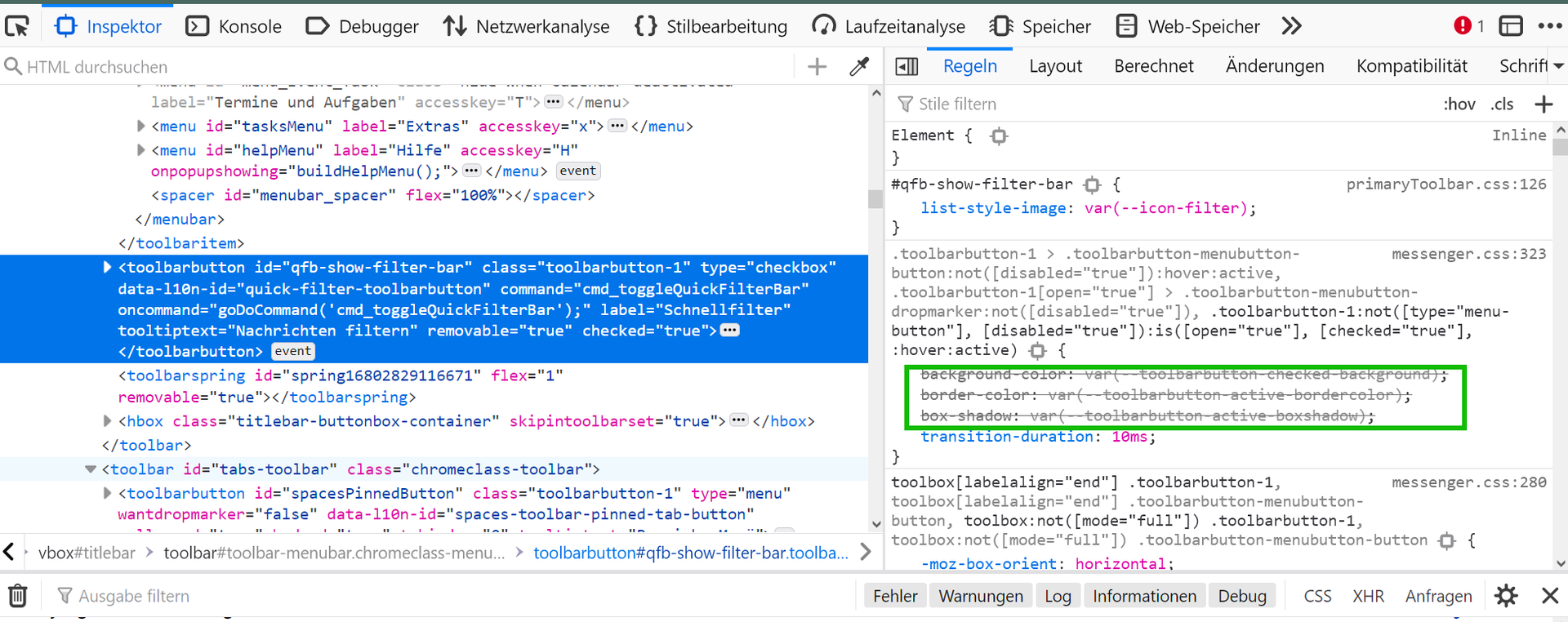

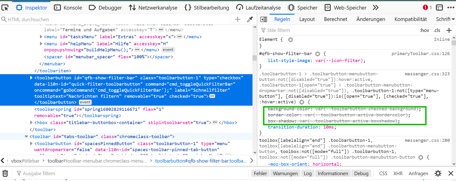

    ich habe mir den Text "Schnellfilter" in meiner Menüleiste geschoben. Naja da wo meine Menüleiste ist weis leider nicht genau wie das heist da ich keine Titelleiste nutze.
    jetzt hätte ich gerne es so angepasst wie meine Menüleiste aussihet. OK Ihr wisst nicht wie das CSS bei mir ausschaut von der Menüleiste deshalb habe ich mal mit den Inspector gesucht das CSS für "Schnellfilter" und einiges Deakviert (grüner Kasten.)
    mir würde es schon reichen wenn man das jetzt als CSS bekommen kann.
    Ich weis leider nicht genau wie ich das hinbekommen kann :/
    kann da jemand behilflich sein ?
    Danke

    versuche folgenden Code für die userChrome.css
    #qfb-show-filter-bar {
    background-color: none !mportant;
    border: none !mportant;
    box-shadow: none !mportant;

    Der Code von Bastler enthält einen Flüchtigkeitsfehler (in important fehlt das i am Anfang).
    Versucht mal
    background-color: none !important;
    border: none !important;
    box-shadow: none !important; }

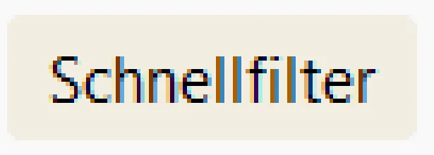

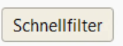

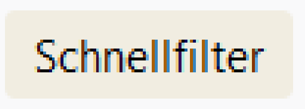

    könnte mir jemand nochmal helfen bei den Button Schnellfilter ?
    so sieht der Button bei mir aus wenn der Filter eingeklappt wurde
    so sieht der Button bei mir aus wenn der Filter ausgeklappt wurde
    wenn es geht hätte ich ganz gerne den Rand weg und dafür eine andere Hintergrundfarbe.
