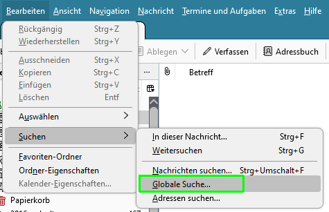

    Über Menü -> Bearbeiten -> Suchen gibt es 2 weitere Sucharten:
    Nachrichten suchen --- in diesem Fenster können umfangreiche Vorgaben und Bedingungen gesetzt werden.
    Suche in einem durch Klappmenü auszuwählenden Konto oder Ordner.
    Globale Suche --- nach Eingabe einer Zeichenkette Fundvorschläge, Enter zeigt alle Ergebnisse an.
    Es gibt einen Punkt, die Ergebnisse als Liste anzuzeigen. In dieser Liste rechts oben mit der Spaltenauswahl den Ablageort anzeigen lassen.
    Diese Suche durchsucht alle Konten und Ordner.

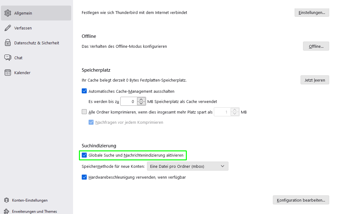

    Zusatzinfo: damit die Globale Suche funktionieren kann, muss diese in den Einstellungen aktiviert sein.

    Das ist wohl der besagte Schnellfilter. Die Globale Suche startet man mit Menü -> Bearbeiten -> Suchen -> Globale Suche
    oder Strg + K --- die findet bei mir alles einwandfrei.
    Wenn es damit ein Problem gibt, dann bei beendetem TB im Profilordner die Datei global-messages-db.sqlite löschen.
    Die wird wieder aufgebaut, kann aber eine Weile dauern, gemütlich Kaffee holen. ;)
