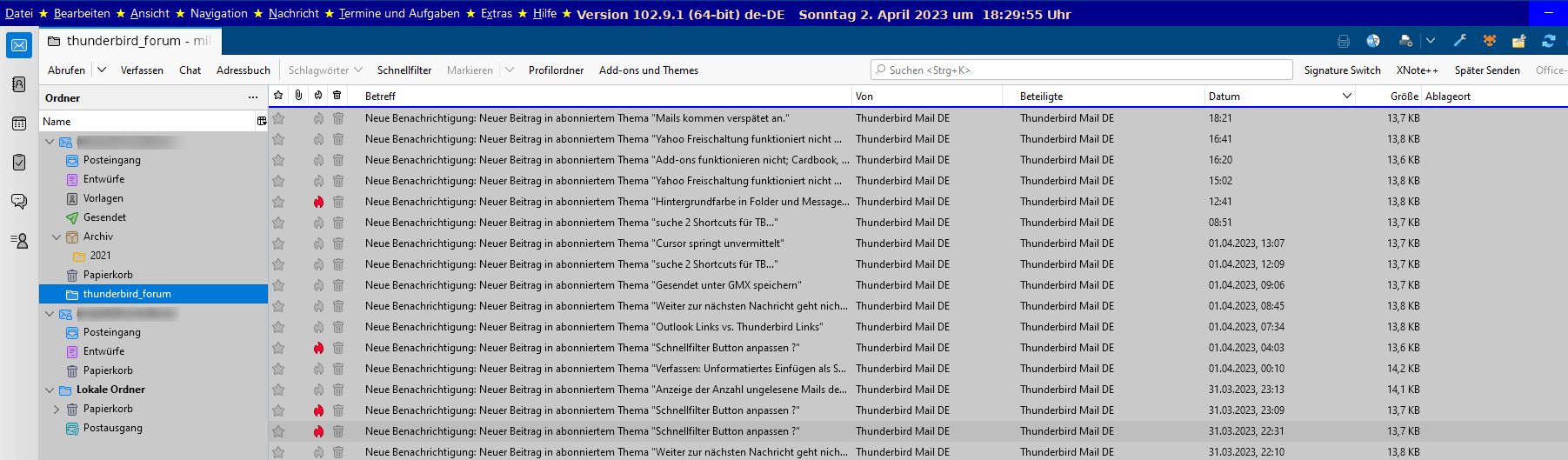

    Leider hat sich mit dem letzten Update von SeaMonkey folgendes Bild ergeben. Ursprünglich ergab sich ein einheitlicher grauer Hintergrund.
    Ich vermute es hat etwas mit den im Guide unter 3.1.1 erwähnten Zebrastreifen zu tun.
    Hat jemand vielleicht einen Tipp wie ich die Zebrastreifen entfernen kann und die graue Hintergrundfarbe behalte ?

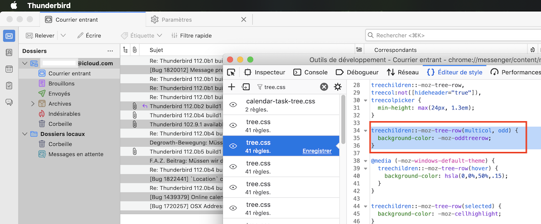

    Auch ich benutze kein SeaMonkey, habe aber trotzdem mal hier unter macOS einen Test in der Version TB 102.9.1 in einem neuen Profil gemacht. Das neue Profil enthält einen chrome Ordner mit der Datei userChrome.css, in die ich deinen CSS Code eingefügt habe:
     @namespace html url("http://www.w3.org/1999/xhtml");
    /* Folderpane & Messagepane */
    treechildren {
    background-color: #C9C9C9 !important; }
    Zunächst eine kleine Richtigstellung: du sprichst mehrfach vom "Message Pane", meinst aber offenbar den "Thread Pane", also die Themen/Nachrichtenliste. Der Message Pane heißt in der deutschen Version "Nachrichtenbereich", er enthält den Inhalt der jeweils selektierten Nachricht, es sei denn man öffnet Nachrichten in einem neuen Tab oder einem neuen Fenster.
    Mit deinem obigen Code sieht die Nachrichten/Themenliste wie bei dir aus:
    Das bedeutet, dass der "Zebrastreifen"-Code (ich habe ihn rot umrandet) immer noch im Code der v102 - und wohl auch deiner SeaMonkey Version - vorhanden ist, selbst wenn man in den neueren Versionen die Streifen standardmäßig, d. h. ohne zusätzlichen CSS Code in der userChrome.css, nicht mehr sehen kann.
    Wie sieht es denn bei dir aus, wenn du deinen Code weg lässt?

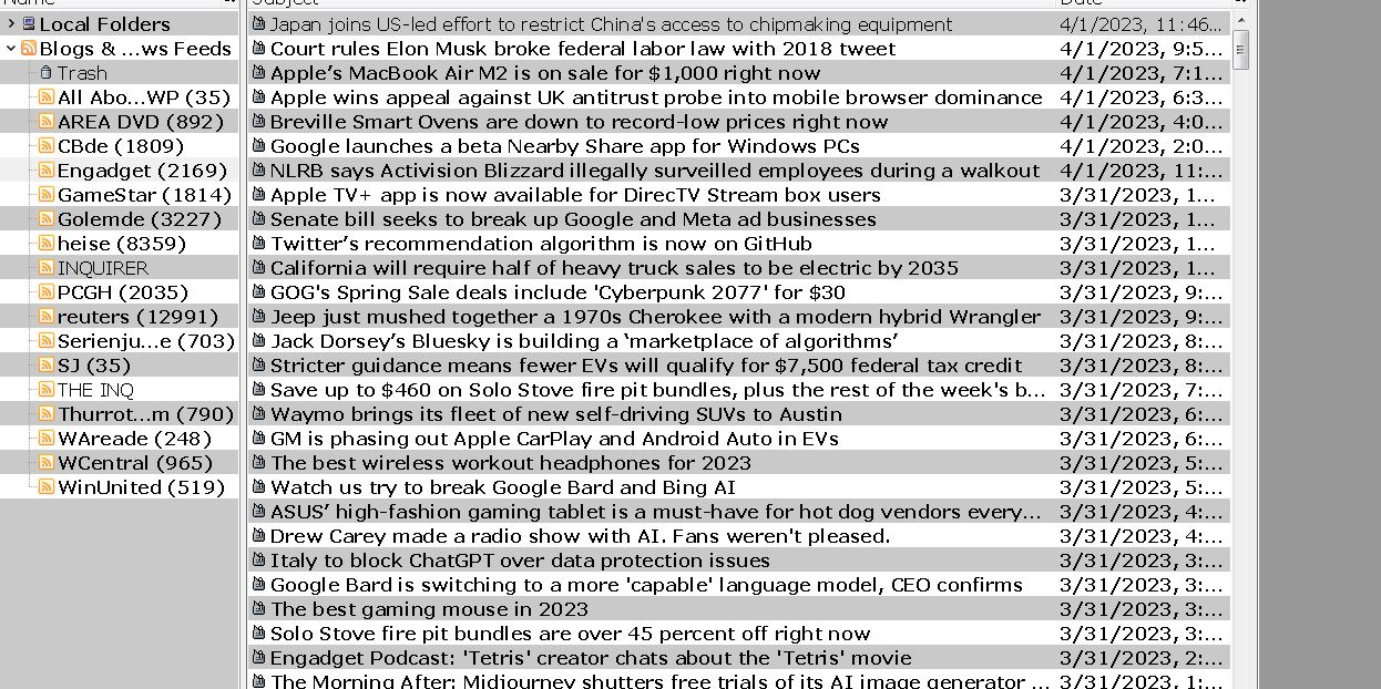

    Es lag in der Tat an dem von Mapenzi markierten Code-Segment. Im mozillazine forum konnte mir jemand mir folgende Lösung geben:
    /* Franks Folderpane & Messagepane TreeChildren Background Fix... */
    treechildren {
    treechildren:not(.autocomplete-treebody)::-moz-tree-row(multicol, odd) {
      background-color: unset !important;}
    Noch mal Danke für eure Mühe und Zeit.
