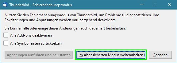

    • 13. April 2023 um 22:16
    als Versuch, führe 2 Aktionen nacheinander aus:
    Hilfe -> Weitere Informationen zur Fehlerbehebung -> [tmdekeyboard]Start-Cache löschen...[/tmdekeyboard]
    sowie Hilfe -> [tmdekeyboard]Fehlerbehebungsmodus[/tmdekeyboard] einen Durchlauf (hat manchmal Heilwirkung)
    Nur folgenden Button klicken, nichts anhaken. Dann TB beenden und normal Neustarten.
    Wenn das nicht hilft, weiß vielleicht ein mac OS Spezialist mehr.
    Hilfe -> Weitere Informationen zur Fehlerbehebung -> Start-Cache löschen...
    sowie Hilfe -> Fehlerbehebungsmodus einen Durchlauf (hat manchmal Heilwirkung)
    Danke für den Tipp!
    Hat aber leider nichts gebracht.

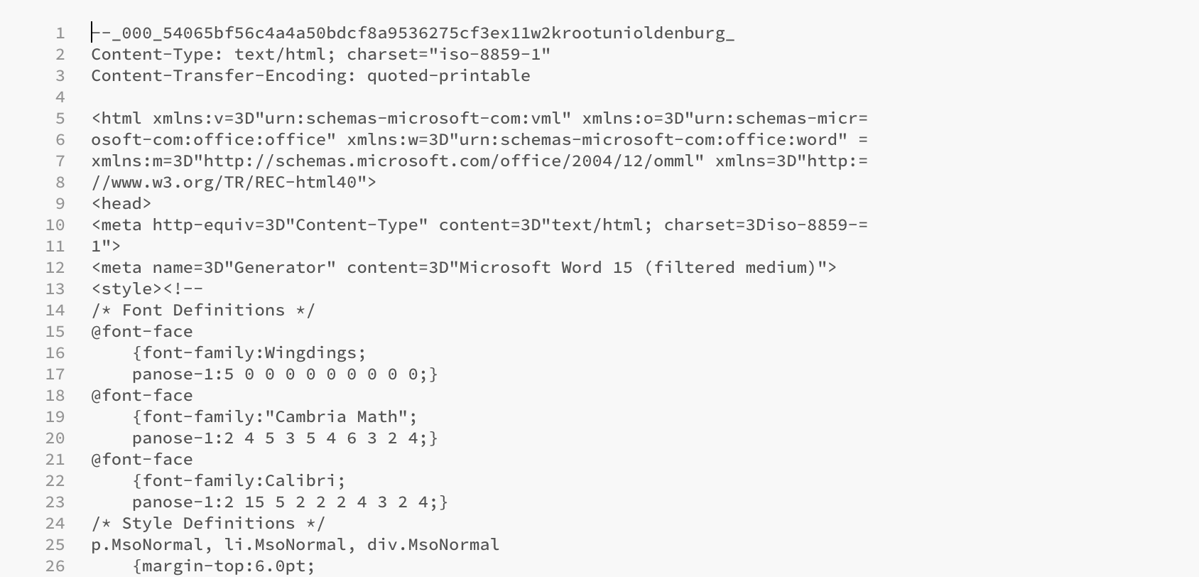

    Mails mit Anhängen müssen mehr Header enthalten als in deinen Beispielen. Öffne noch mal den Quelltext der betreffenden Mails und suche ('Strg + F') nach allen Vorkommen von 'Content-'. Das sind die interessanten Headerzeilen.

    meinst Du die Bereiche?

    • 14. April 2023 um 11:01

    • 14. April 2023 um 11:47
    Genau – wenn es alle Anhänge mit Nicht-ASCII Zeichen im Dateinamen betrifft, könnte es m. E. an der Art der Kodierung in den Headern liegen.
    Wenn ich z. B. einen Anhang 'Wärmewende.pdf' an eine Testmail anhänge, kodiert mein TB (91.13.0/Linux) das so:
    Content-Type: application/pdf; name="=?UTF-8?B?V8Okcm1ld2VuZGUucGRm?="
    Content-Disposition: attachment;
     filename*=UTF-8''%57%C3%A4%72%6D%65%77%65%6E%64%65%2E%70%64%66
    Content-Transfer-Encoding: base64
    Ein Test: Speichere einen problematischen Anhang mal ab und schicke ihn dir selbst als Anhang. Vergleiche die Header, ob und wie sich die Kodierung unterscheidet.
