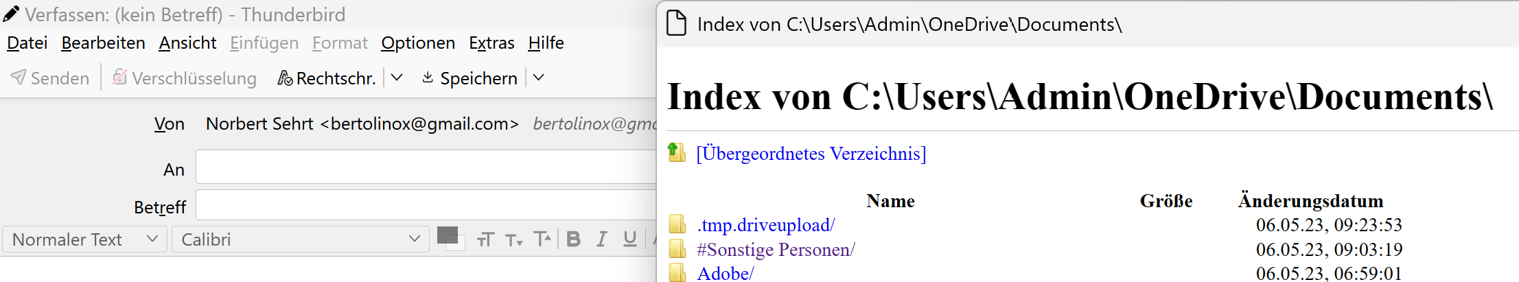

    Wenn ich Anhänge versende, prüfe ich gerne vor dem Versenden, ob ich den richtigen Anhang erwischt habe. Will ich ihn unter "Verfassen" aufrufen, erscheint bei mir die Meldung : Wenn ich den Anhang versandt habe und dann auf den Anhang klicke, öffnet er sich mit dem dafür bestimmten Programm.
    Index von C:\Users\Admin\OneDrive\Documents\
    Was muss ich einsteillen, damit ich auch vor Versand den Anhang angezeigt bekomme?

    • 6. Mai 2023 um 12:06
    noch in der Verfassen Routine springt ein Anklicken des Anhangs zum Quellenort, der Verfassen Vorgang ist ja noch nicht geschehen.
    Folgende Vorgehensweise zur Prüfung hat sich bei mir bewährt:
    nach dem Verfassen im Menü auf [tmdekeyboard]Später Senden[/tmdekeyboard] klicken. In dem Postausgang (ganz unten) die Mail anklicken
    und mit Doppelklick auf den Anhang diesen anzeigen lassen. Wenn alles OK ist, aus dem Menü den Punkt
    [tmdekeyboard]Nachrichten aus Postausgang senden[/tmdekeyboard] klicken.
    Bei Fehler, die Mail im Postausgang mit rechter Maustaste klicken und [tmdekeyboard]Als neu bearbeiten[/tmdekeyboard] klicken.
    Etwas Allgemeines: arbeitest Du wirklich mit vollen Admin Rechten? Das kann sehr ungesund für die Sicherheit sein.
    Besser für den Tagesbetrieb ein Windows Profil als "Nur Benutzer" anlegen und verwenden.
