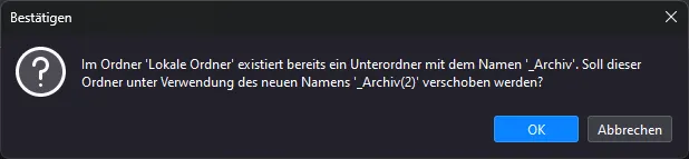

    Einen Workaround könnte ich damit bauen, dass ich die importierten Mails nun alle in den dafür vorgesehenen Ordner verschiebe, allerdings möchte Thunderbird immer einen alternativen Namen verwenden:
    Kann man dies irgendwie unterbinden und die Ordner überschreiben lassen?

    • 12. Mai 2023 um 12:19
    ein Ordnername darf in einer Ebene natürlich nur einmal existieren. Versuche nur die Mails zu markieren und dann zu bewegen,
    am besten zuerst kopieren und dann am Quellenort löschen, das verhindert Versluste.
    Wenn der Komplette Ordner Archiv gegriffen und kopiert / verschoben wird ist klar, dass am Zielort umbenannt werden will.
    Unter Konten-Einstellungen -> Kopien & Ordner lassen sich diverse Zuordnungen vorgeben.
    Einmal editiert, zuletzt von Bastler (12. Mai 2023 um 12:34)

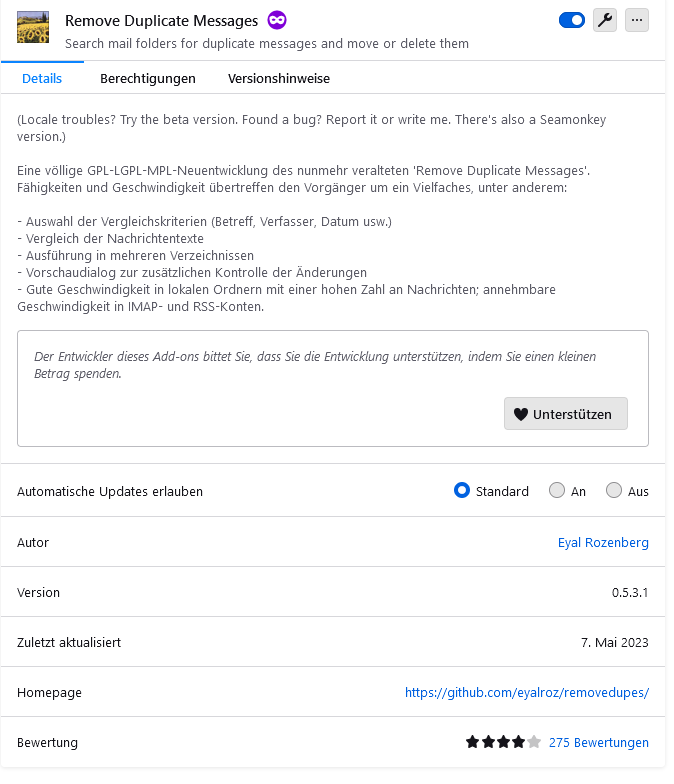

    Kannst du ein Add-On empfehlen um doppelte E-Mails zu löschen?
    VG
    • 12. Mai 2023 um 14:46
    Entfernung doppelter Nachrichten (Alternative) 0.5.3.1
    (Das heißt wirklich genau so.)
    • 12. Mai 2023 um 16:51

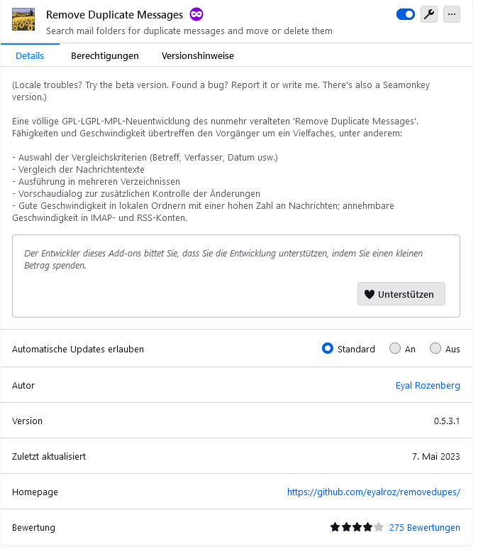

    ähm, nein. Das ist nur die deutsche Übersetzung von Remove Duplicate Messages. Steht das wirklich bei Dir so unter den installierten Erweiterungen? Hier nicht.
    Der Entwickler stammt aus Haifa.
    • 12. Mai 2023 um 17:01
    Ich habs nicht installiert, aber in dem Suchfeld der Add-ons Verwaltung "duplicate" eingegeben, zeigt genau den Namenszug.
    Und bei Klick darauf in der Übersicht, bleibt der Namenszug zur Detailanzeige.
    • 12. Mai 2023 um 17:39
    aber ich ;)
    Ja, der Link ist https://addons.thunderbird.net/de/thunderbird/addon/removedupes/. Das ist die deutsche Übersetzung von https://addons.thunderbird.net/en-us/thunderb…on/removedupes/. Beachte den Link. Das ist also ein und dieselbe Erweiterung.
    • 12. Mai 2023 um 17:48
    Ein Link interessiert mich wenig, wenn ich jemandem zur eigenständigen Suche in seiner Add-ons Verwaltung eine Empfehlung gebe. Der öffentlich angezeigte Namenszug ist für mich relevant, damit der selbst Suchende das sofort wieder erkennt
    und nicht über andere Begrifflichkeit stolpert.
    616
    21.972
    • 12. Mai 2023 um 18:01
    So ist es. Allerdings verweist der eine Link auf die deutsche Bezeichnung des Add-ons inkl. dt. Abschnitt "Über dieses Add-on".
    Und somit warten wir jetzt auf eine weitere Reaktion des TE.
