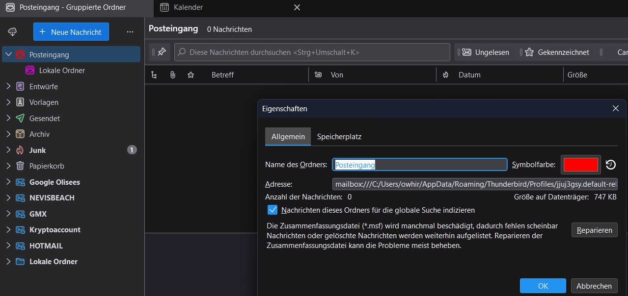

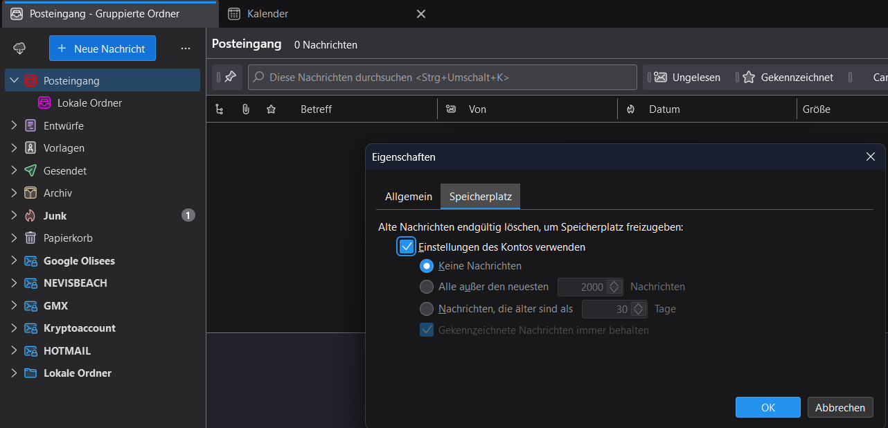

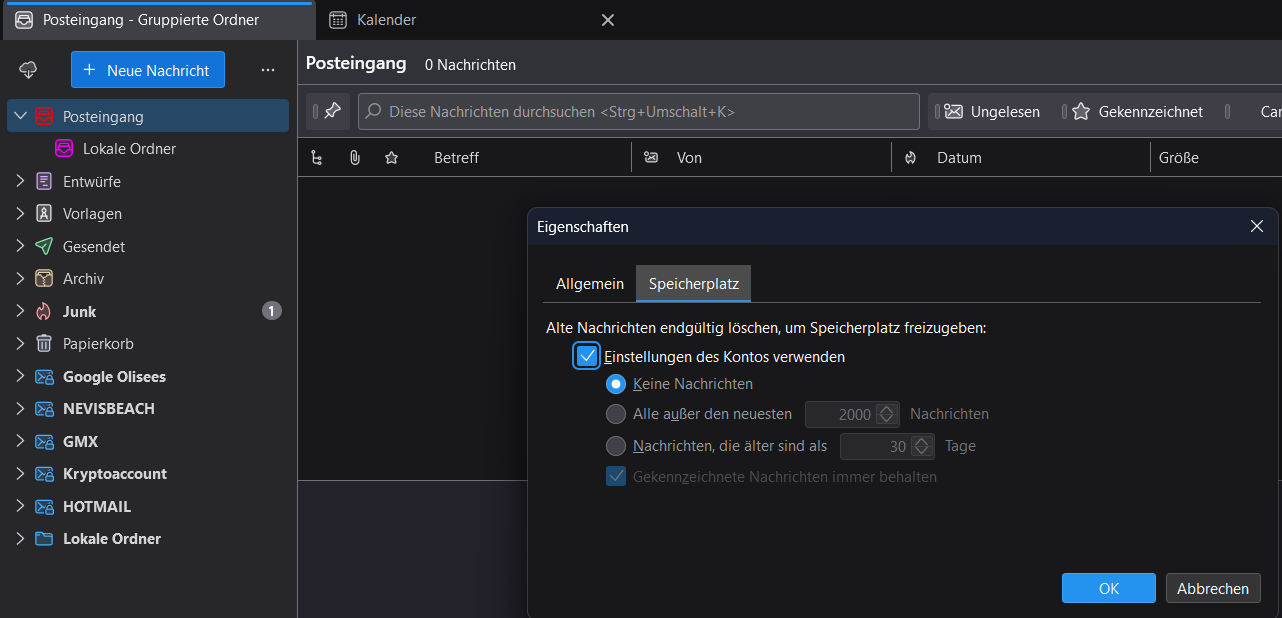

    Hallo zusammen!
    Darf ich mich hier mal dranhängen. Ich hab dasselbe Problem. Bei mir kann ich aber in den Einstellungen des gruppierten Ordners "Posteingang" nichts auswählen.
    Wenn ich die Ansicht gruppierte Ordner aktiviere sehe ich nur den Unterordner Lokale Ordner und sonst nichts. Das rechte Fenster ist leer und zeigt keine e-mails im Eingang. Bei den einzelnen Konten sind die betroffenen Order aber zur Synchronisation markiert und hier sind die E-Mails auch verfügbar.
    Habt ihr noch einen Hinweis, was ich tun kann?
    Danke!
