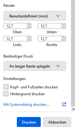

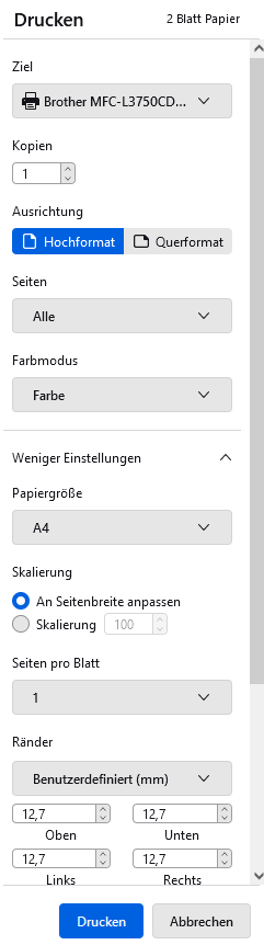

    Was hast du denn in den Druckeinstellungen festgelegt, überprüfe das mal. Welchen Druckdialog verwendest du, den von Thunderbird oder den System-Dialog?
  • mark100
    148
    8. Nov. 2005
    • 19. Juli 2023 um 14:52
    Ich öffne das eMail und gehe auf "Datei Drucken" oder den Button "Drucken". Dort kann ich dann PDF24 oder die andren Drucker wie Samsung, Brother auswählen. Bis zur neuen TB Version hatte ich nie Probleme - bzw. kannte das Verhalten nicht, dass plötzlich der Kopf auf der 1. Seite gedruckt wird und der Text des eMail dann auf der 2. Seite.
    Hier die Einstellungen die ich noch nie geändert habe.
    EDIT: Soweit ich jetzt sehe betrifft das nur eMails die ich erhalte (egal von wem) - bei den ausgehenden ist das Problem nicht vorhanden.
