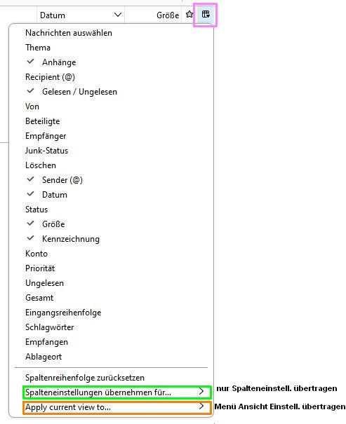

    Wenn die Punkte eingestellt sind, lassen sich die, wie auch die Spalteneinstellungen, auf andere Konten / Ordner übertragen.
    Mit dem Button rechts in der Spaltenleiste.
