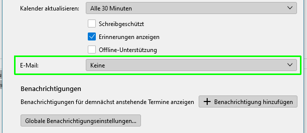

    • 26. Juli 2023 um 10:37
    Zitat von Guenter1
    Ich bin der Meinung keinen Kalender bei GMX bzw. Thunderbird eingerichtet zu haben.
    Öffne einmal den Kalender-Tab in Thunderbird. Links gäbe es eine Kalenderliste, falls Kalender eingerichtet wurden.
    Da nacheinander Rechtsklick auf einen Kalender -> Eigenschaften und schauen, ob eine Mailadresse hinterlegt ist.
    Beispielbild
    Irgendwo muss die alte Adresse noch eingebunden sein, sonst würde nicht danach gefragt.

    • 27. Juli 2023 um 10:44
    Danke für die Bemühungen.
    zu Bastler: Es ist kein Kalender eingerichtet - sh.Anhang - Wenn ich das richtig verstehe?
    zu Drachen: Es ist ein Alias-Konto (gewesen!) Ich habe es aber bei GMX und Thunderbird gelöscht.
