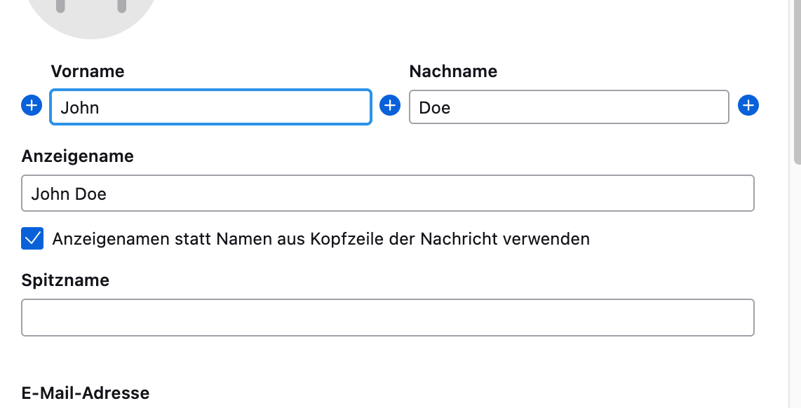

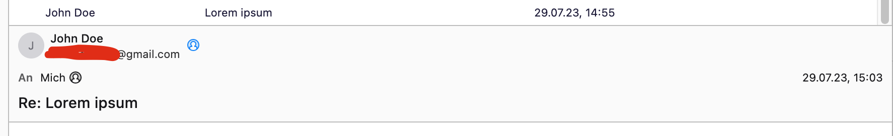

    Ein Schreibfehler ist nicht möglich, da ich den Absender über die Funktion "Zum Adressbuch hinzufügen" ergänzt habe (im "persönlichen Adressbuch").
    Ich kann das Verhalten auch mit zwei Mails zweier weiterer Absender reproduzieren.
    Verstehe ich Dich denn richtig, dass bei Dir in den Kopfzeilen über der Nachricht keine Mailadresse bei Deinen im persönlichen Adresbuch befindlichen Absendern steht?

    Bei der Funktion "Adresse eines Absenders zum Adressbuch hinzufügen" wird der Anzeigename automatisch in der Kontaktkarte des "persönlichen Adressbuches" eingetragen.

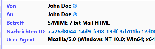

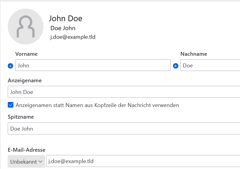

    Ja. Siehe mein Adressbuch und eine Mail, welche sich John Doe selbst
    geschrieben hat.
    Nachvollziehbar ist deine Situation jedoch dann, wenn John Doe öfters im
    AB mit verschiedenen Adressen auftaucht. Man sollte also mehrere Adressen
    einer Person in einem Eintrag unterbringen, was ja durchaus möglich ist.

    Fällt Dir noch ein Test ein, den ich durchführen könnte?
    Im abgesicherten Modus habe ich es mittlerweile auch probiert.
    Und mittlerweile mit 4 verschiedenen Absendern und den entsprechenden korrekten Adressbucheinträgen.
    No way. Es wird dennoch stets die Mailadresse gezeigt.
    Ansonsten bleibt mir nur zu warten, ob jemand mit macOS hier mitliest, der Lust hat, das zu prüfen.
