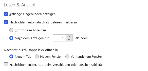

    hier beides dito, Wie geschrieben würde ich im Fall von c303 ein anderes Verhalten als Bug empfinden. Wenn ich TB/BB ausdrücklich sage, dass nichts automatisch als gelesen markiert werden soll, hat er das auch zu tun.

    Siehe meinen Screenshot und die beiden Beiträge vor Deinem.
