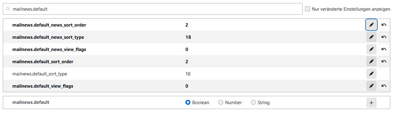

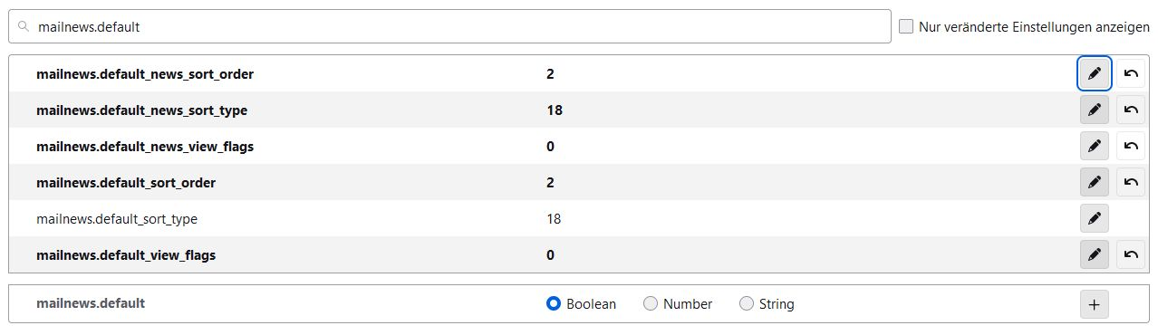

    • 15. August 2023 um 15:30
    Zitat von tow
    In der Konfiguration habe ich bereits die Konversationsansicht für "Neue Ordner" abgeschaltet (mailnews.default_view_flags > 0 ),
    auch für künftige Ordner Nicht Gruppiert und nach Datum absteigend, haben sich folgende Einstellungen bewährt:
