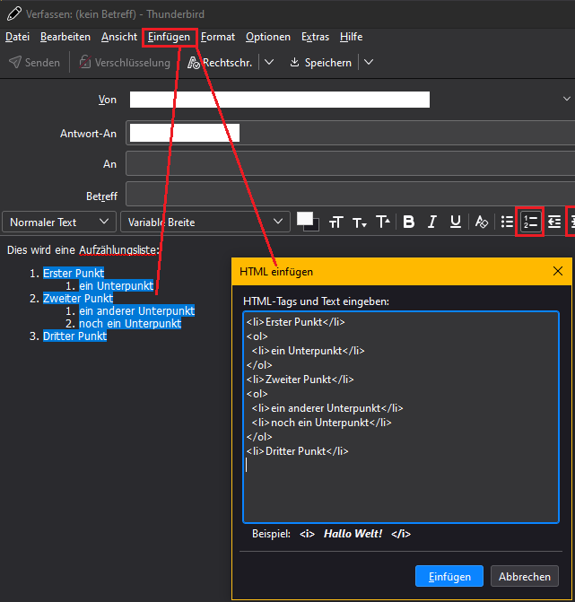

    Hallo Carina,
    diese Art von Anliegen fragst Du in der Tat nicht das erste Mal und wir haben Dir immer wieder mitgeteilt, dass derartige Ansinnen in einem Mail-Client nur ungenügend umsetzbar sind.
    Wie Ingo schon schreibt, kann man in gewissen Grenzen im HTML-Modus solche Aufzählungen bauen. Aber das wird bei nur etwas mehr Text als in diesem Beispiel, kaum noch kontrollierbar.
    Werkzeuge sind Aufzählungsliste und Einrückung.
    Markiert man dann die Aufzählung, geht über das Menü in den Punkt 'HTML einfügen', kann man durchaus auch noch mehr bewerkstelligen. Aber dafür müsste man dann auch HTML 'können'.
    Allerdings gelingt schon dieses kleine Beispiel nicht intuitiv, da sich die Aufzählung und Einrückung nur etwas merkwürdig steuern lassen. Man sieht es dann sofort, weil die Nummerierungen unschlüssig werden. Auch steht keine Methode zur Verfügung, auf der zweiten oder dritten Ebene ein anderes Nummerierungsschema anzuwenden. Das ist alles ziemlich simpel und nur für eine ganz einfache Aufzählungsliste gestrickt.
    Problem an dem ganzen Vorgehen ist, wie wir Dir schon mehrfach dargelegt haben, dass Du *Null* Einfluß darauf hast, wie die Mail beim Empfänger dargestellt wird. D.h., die ganze Formatierung kann dort falsch, völlig durcheinander oder auch gar nicht ankommen. Da Du von anwaltlichen Schreiben sprichst, stelle ich mir die Frage, wie ihr das mit der Verbindlichkeit eurer Kommunikation haltet und ob es euch egal ist, dass die Gliederung nach dem Versand verloren geht?
    Daher kann ich Ingos Empfehlung nur einmal mehr unterstützen: solche Texte mit derartigen Formatierungen werden in einer Textverarbeitung erstellt und anschließend als Anhang versendet. I.d.R. aus der Textverarbeitung in PDF abgespeichert und dann als PDF-Anhang in die Mail eingefügt.
