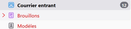

    Hello
    Diese beiden Anweisungen funktionieren gut
    /* Habillage dossier Modèles" */
    #all-bWFpbGJveDovL3BoaWxpcHBlLnBsZXV2cmV0JTQwb3JhbmdlLmZyQHBvcC5vcmFuZ2UuZnIvVGVtcGxhdGVz {
    color: red !important;
    /* Habillage dossier Brouillons" */
    #all-bWFpbGJveDovL3BoaWxpcHBlLnBsZXV2cmV0JTQwb3JhbmdlLmZyQHBvcC5vcmFuZ2UuZnIvRHJhZnRz {
    Dies funktioniert nicht, aber der Entwicklungscode scheint anders zu sein
    /* Habillage courrier entrant */
    #all-bWFpbGJveDovL3BoaWxpcHBlLnBsZXV2cmV0JTQwb3JhbmdlLmZyQHBvcC5vcmFuZ2UuZnIvSW5ib3g= {
    Anweisungen im Entwicklungscode

    Hello
    Hier ist der Code, der nicht funktioniert (Ich fügte hinzu \=\=)
    #all-bWFpbGJveDovL3BoaWxpcHBlLnBsZXV2cmV0JTQwb3JhbmdlLmZyQHBvcC5vcmFuZ2UuZnIvSW5ib3g\=\= {
    Hier der Code im Entwicklungstool (Kopieren Einfügen)

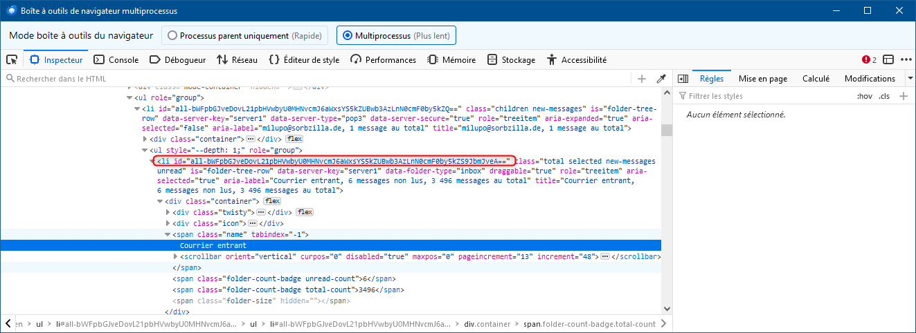

    Die ID ist eine ganz andere. Offenbar sind die IDs bei jedem Benutzer unterschiedlich, obwohl es sich um einen Systemordner handelt. :/ Probiere mal
    Also deine ID mit Backslash vor dem Zeichen =. Ich kann das hier nicht kontrollieren, da ich eine ganz andere ID habe:

    • #86
    Hello
    Dieser Code funktioniert
    Es ist umsonst wirklich kompliziert
    #all-bWFpbGJveDovL3BoaWxpcHBlLnBsZXV2cmV0JTQwb3JhbmdlLmZyQHBvcC5vcmFuZ2UuZnIvSW5ib3g\= {

    Es fehlte nur der Backslash, den du immer bei reservierten Zeichen verwenden musst. Du musst bedenken, die Entwicklerwerkzeuge sind, wie der Name schon sagt, in erster Linie für Entwickler. Die Nutzung von CSS ist nur ein Angebot von Mozilla für die Nutzer, Mozilla nimmt jedoch keine Rücksicht auf die Wünsche der Nutzer. Deswegen muss sich auch jeder Nutzer selbst kümmern, wenn dann ein Code nicht mehr funktioniert. Aber die Helfer eines Forums versuchen dann ihr Bestes.

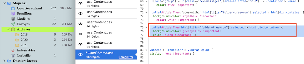

    Hier mein Code für den selektierten Ordner:
    html|ul#folderTree html|li[is="folder-tree-row"].selected > html|div.container {
      background-color: greenyellow !important;
      color: red !important; }
    Es gibt jetzt für jedes Listenelement eine ID. Aber es scheint, dass die bei jeder Installation anders ist, jedenfalls habe ich eine andere ID für Courrier courant als Pluie77. Und auch eigene Ordner erhalten ihre ID, das hilft vielleicht auch Alphatier.

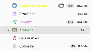

    Man kann also mit diesen ID's für jeden einzelnen Ordner im folderPane die Schriftfarbe sowie die Hintergrundfarbe der Zelle (? oder der Reihe?) individuel per CSS nach Geschmack festlegen.
    Mein Geschmack ist es nicht, zu bunt. Ich färbe lediglich die selektierte, nicht im Fokus stehende Zelle um, weil mir die von TB standardmäßig benutzte Farbe grau nicht gefällt.
    Einmal editiert, zuletzt von Mapenzi (26. September 2023 um 16:35)

    Mein Geschmack ist es nicht, zu bunt. Ich färbe lediglich die selektierte Zelle um, weil mir die von TB standardmäßig benutzte Farbe grau nicht gefällt.
    Du weißt ja, die Geschmäcker sind verschieden und es gibt ja immer Leute, die am Aussehen etwas ändern wollen. Wie das dann mal aussieht, nun ja. Oft gewöhnungsbedürftig, aber wem's gefällt. Aber immerhin braucht man keine solchen Kopfstände mehr machen wie mit einer Baumstruktur. Und sogar mit ID. Bei Listen hast du oft nur Klassen. Da muss man dann schon wieder tricksen.

    Wie ich schon geschrieben habe, rechter Klick auf den Eintrag im Inspecteur, dann Copier --> Le sélecteur CSS. Beim Kopieren werden dann automatisch die Backslashes hinzugefügt. Du brauchst dich nicht darum kümmern.
