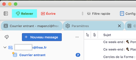

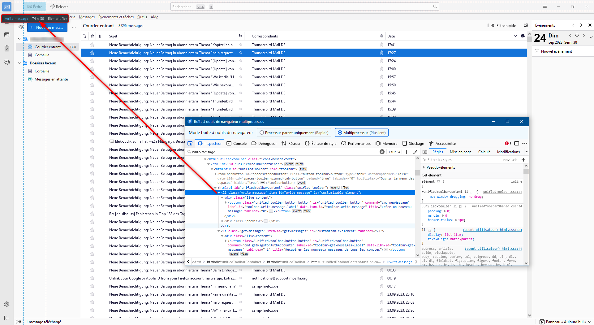

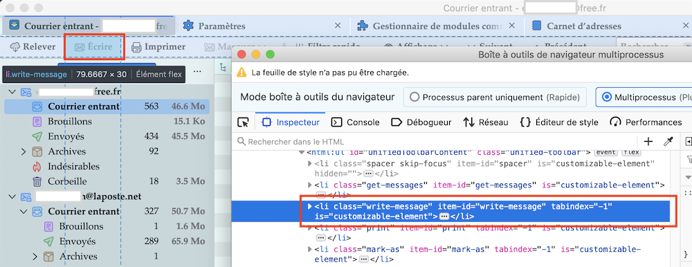

    • 22. September 2023 um 23:40
    Bonjour,
    teste les codes CSS suivant dans ton fichier userChrome.css
    .tab-background {
      border-radius: 16px 16px 10px 10px !important; }
    .tab-line {
    display: none;
    .get-messages  {
      color:#008000 !important;
    font-weight: bold !important;
    background-color:#00ffff !important;
    .write-message  {
      color:#FF0000 !important;
    #button-send {
      color:#0000FF !important;

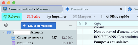

    Pour des onglets "ronds" il faut jongler aves les pixel.

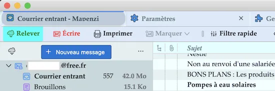

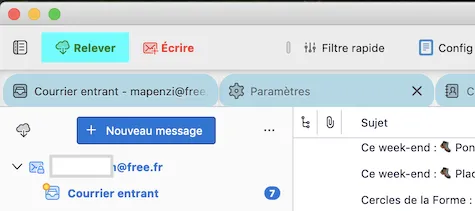

    Chez moi dans la version macOS de TB 115 cela se présente comme suit
    2 Mal editiert, zuletzt von Mapenzi (23. September 2023 um 13:03)

    Pluie77 For your information: the label attribute doesn't exist anymore for the Écrire and Relever buttons. For the Envoyer button it still exists. But using the ID button-send proposed by Mapenzi is better.

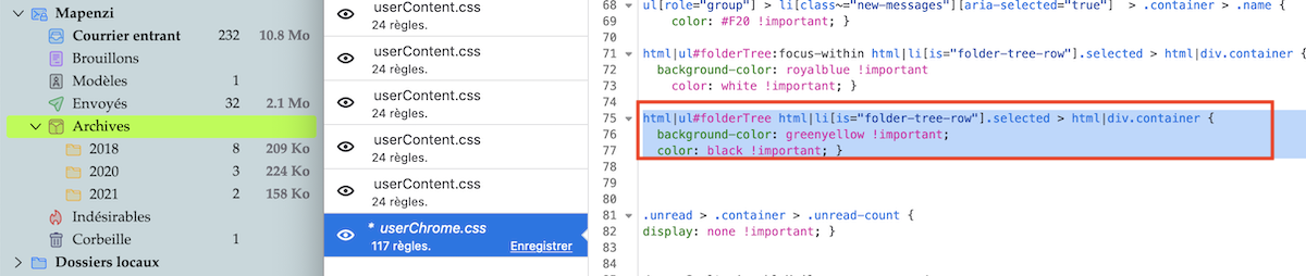

    • 23. September 2023 um 17:33
    Zitat von Pluie77
    Je vous joint mon fichier "userChrome.css" (peut être y a t-il une erreur). Je l'ai mis en .txt
    J'ai vérifié tous les codes de ce ficher à l'exception des codes du menu contextuel du clic D sur un message.
    Il y avait plusieurs erreurs qui ne sont pas évidentes à première vue.
    Concernant le nombre de pixel pour font-size ou height ou width etc : il ne faut jamais mettre un point entre le nombre et px comme par exemple 18.px car cela invalide le code. Il faut utiliser 18px tout court, sans point. En revanche pour les décimales on va mettre un point avant les dixième comme en 18.5px
    Pour quelques uns des boutons j'ai appliqué leur nouvelle l'identité.
    Je n'ai aucune idée pourquoi mon code pour "arrondir" les angles des onglets rectangulaires ne marche pas chez toi. Ici i fonctionne dasn deux profils différents de TB 115.
    Voici le contenu de ton fichier userChrome.css revu et corrigé

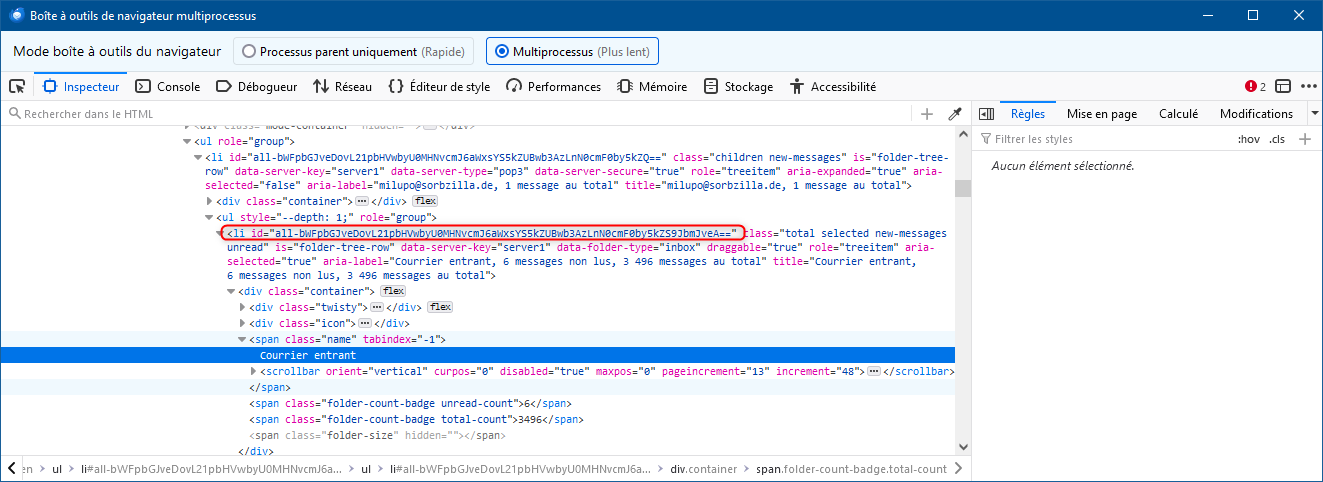

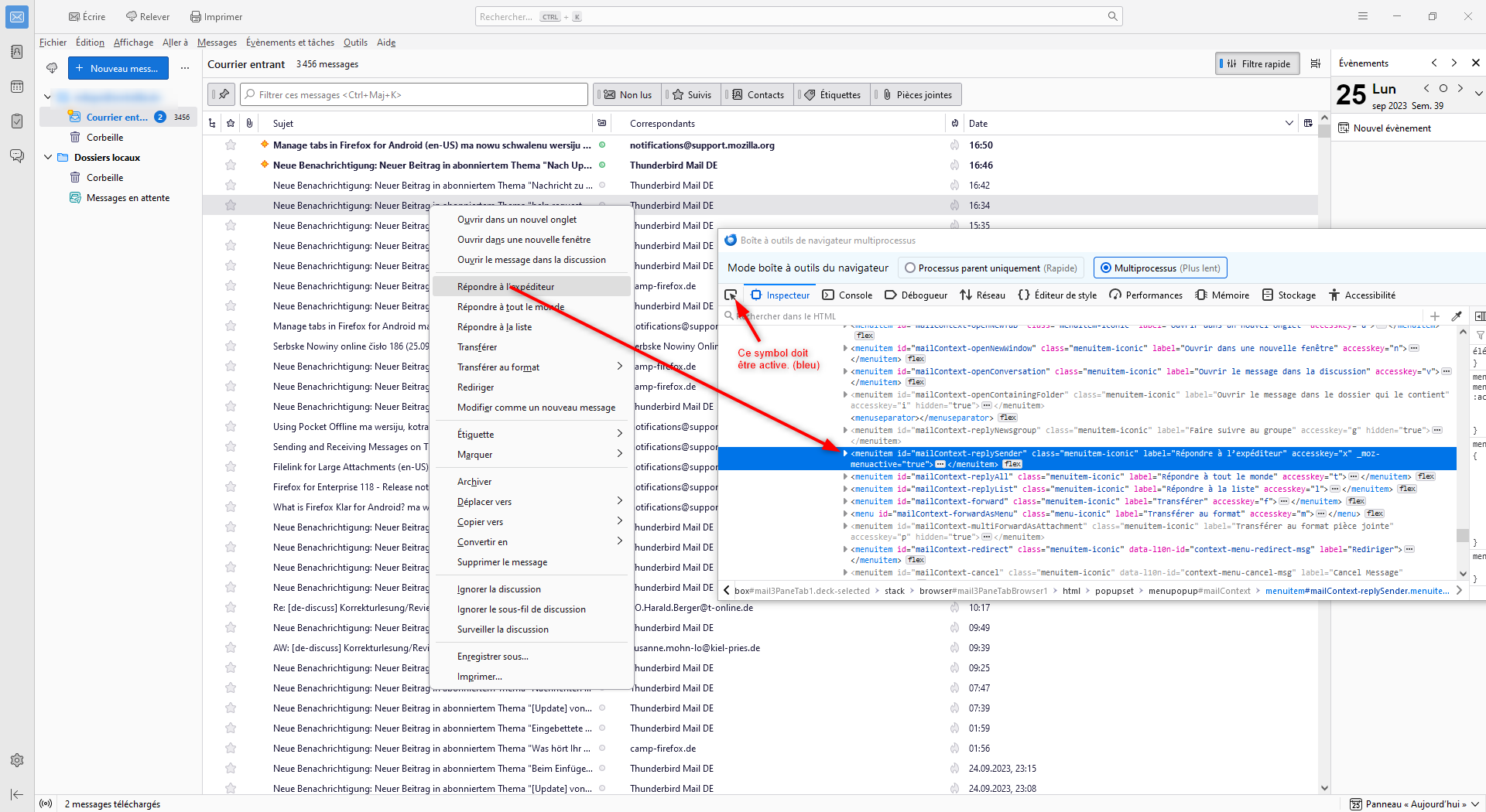

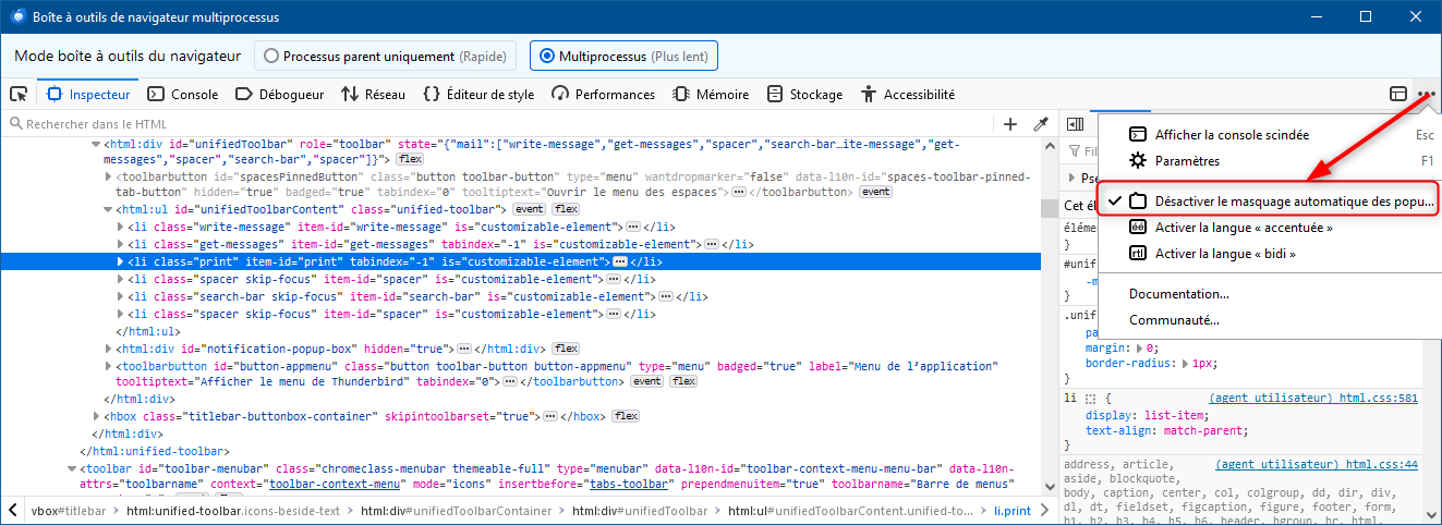

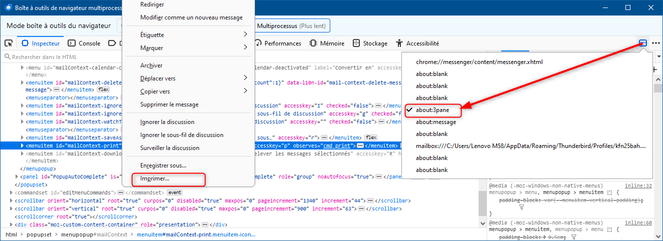

    Mapenzi So wie ich das sehe, hat jeder der Kontextmenüeinträge eine ID. Warum nimmst du nicht die? Mit dem Label-Attribut sollte es aber ebenfalls funktionieren.
