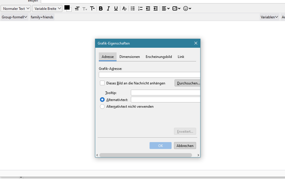

    wenn ich ein HTML-Verfassenfenster aufrufe, auf die Nachrichtenfläche klicke, dann auf EInfügen->Grafik gehe, ist das aufpoppende Fenster so groß, dass ich die Ok-Schaltflächen am unteren Rand nicht mehr erreichen kann. D.h. ich kann die Grafik nicht einfügen.
    Habe versucht, das Layout kleiner zu machen über layout.css.devPixelsPerPx , ist aber zwecklos, es ginge dann vermutlich, kann dann aber die Buchstaben nicht mehr erkennen.
    Vor Jahrzehnten hatten wir das Thema schon mal, lag dann mal an der Grafiktreibern und an Windows u,a., kann mich aber icht mehr errinnern, ob wir es lösen konnten.
    Kennt jemand eine Lösung? In meinem portablen TB 102 gibt es das Problem nicht, da das Popupfenster erheblich kleiner ist.

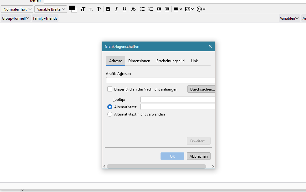

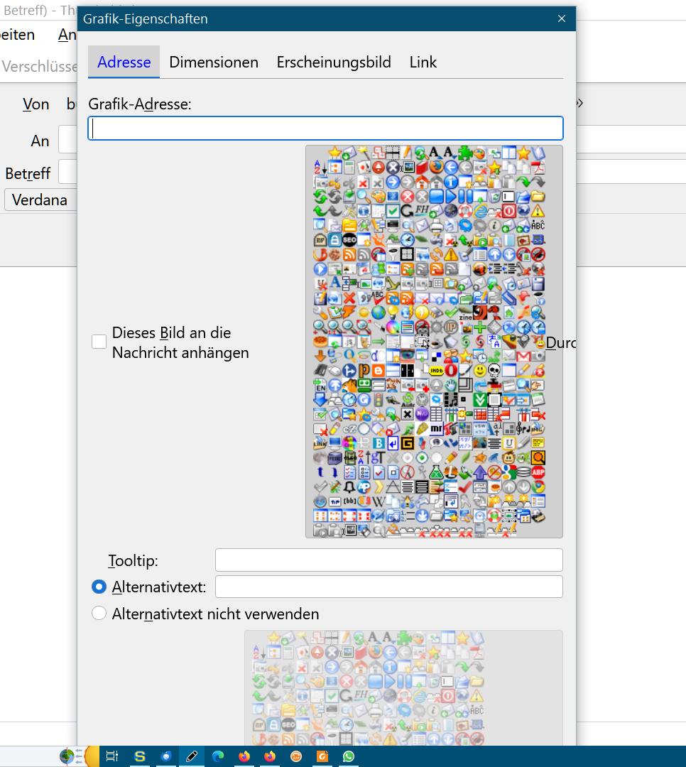

    • 24. September 2023 um 00:42
    Bei mir sieht das Fenster so aus:
    wobei dann gleich die zweite Frage da ist: woher kommen bei mir diese vielen kleinen Icons? Die waren von Anfang an da und ich weiß nicht, wie ich sie los werde.

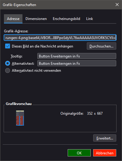

    • 24. September 2023 um 02:04
    habe das gerade probiert und finde bei mir nichts ungewöhnliches. Das Fensterchen dürfte sogar etwas breiter sein.
    Man sieht einen Scrollbalken, das Fensterchen lässt sich aber nicht verbreitern. Es lässt sich nur verschieben.
    Zeige den Dialog mal, wie er aussieht, wenn Du in dem Fenster schon eine Grafik zum einfügen aufgerufen hast, sieht hier so ↓ aus.

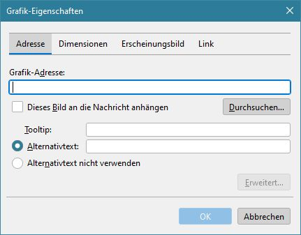

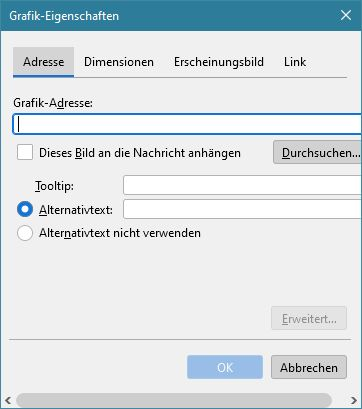

    • 24. September 2023 um 12:21
    es geht mir nicht um das Verhalten an dem Punkt, sondern um die Ansicht schon beim Öffnen.
    Das erste Bild zeigt die Umgebung aus 102.15.1 und das zweite aus 115.2.3
    Das aus 115.x sieht einfach unfertig gestylt aus, wie an etlichen Stellen von Supernova.

    • 24. September 2023 um 12:26
    Hast Du Deinen Thunderbird mittels CSS-Voodoo angepasst? Dann schaue mal durch welches Voodoo dafür verantwortlich ist und entferne es.

    112
    24.306
    • 24. September 2023 um 22:14
    Sorry, bim Urlaub, konnte nicht früher antworten.
    Nein, Voodoo habe ich nicht installiert, ich hole mir die Programmdateien immer von der ftp-Seite von Mozilla.
    In der Tat gab es aber eine .css Datei "icons.normal.css" mit einer Bilddatei iconis.normal.png. Die habe ich umbenannt und fast alles geht wieder auch das Einfügen von Grafiken.
    Wie die dort hineinkommt weiß ich nicht mehr. Von alleine aber nicht. Muss ich wohl was ausprobiert haben.
    Die Idee, xulstore.json umzubenennen, war nicht so gut. Dadurch verschwanden bei mir die Überschriftzeile (Betreff, von, An, Datum usw.). Die habe ich wieder zurückgesetzt.
    Falls ich nicht etwas üersehen habe, ist meinProblem damit gelöst.
    Besten Dank an alle.
