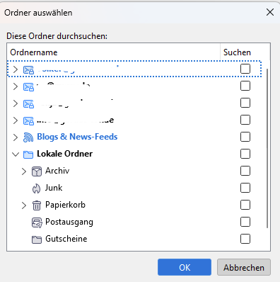

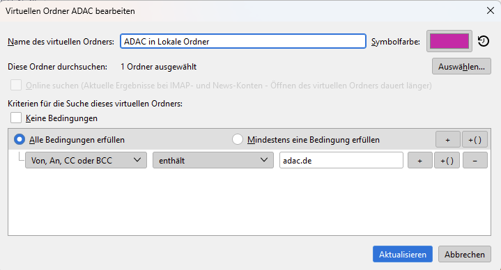

    Moin zusammen,
    wenn ich einen virtuellen Ordner erstelle:
    und dann bei "Diese Ordner durchsuchen" auf "Auswählen" klicke:

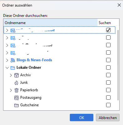

    kann ich ja die Ordner auswählen, in denen gesucht wird. Wenn ich nun ein einzelnes Postfach anklicke:

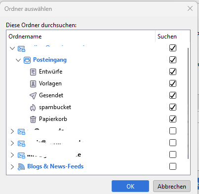

    wird nichts gefunden. Ich muss zuerst das Konto erweitern und dann den Posteingang erweitern und nun jeden einzelnen Ordner anklicken:
    Erst jetzt werden Mails gefunden.
    Warum wird das Häkchen beim Konto nicht automatisch nach unten vererbt?

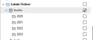

    • 9. Oktober 2023 um 02:06
    Häufig ist relativ. ;-)
    Ich arbeite sehr viel mit Suchordner und muss zu mindestens jedes Jahr jeden Suchordner anpassen, wenn ein neues Archiv (neues Jahr) dazu kommt.
    Da wäre es schon schön, wenn das Häkchen z.B. bei "Archiv" sich automatisch nach unten vererben:

    • 4. Januar 2024 um 09:47
    Wurde da was dran verändert? Mit einem Mal funktioniert die Vererbung und die 2024er Ordner sind automatisch ausgewählt.
    Danke an wen auch immer!!
